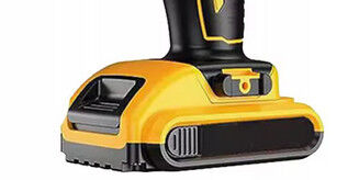

#100529
Sötétben tartsd magad elé a fúrógépet, úgy hogy a test végén lévő szellőzőnyílásokon keresztül beleláss a gép belsejébe.
Ha forgás közben szikrázik a belsejében valami, akkor nem szénkefementes a motor.
Egyébként nem pontosan értem ezeknek a kínai gépeknek a létjogosultságát, 1-2 havonta van a LIDL-ben olyan akció, hogy Parkside akkus fúrógépet adnak kofferrel, akkuval, töltővel 11-12 eft-ért. A Parkside se sokkal jobb, de adnak rá 3 év garanciát és minden tartozékot kaphatsz hozzá folyamatosan, akkut is
Dr. Szilikát
Honda567
#100520
Az nem teljesen értelmezhető link, mert nem tudom összeszámolni, hányféle gyártót linkeltél. Az igaz, ha rákeresünk a 36-os számjegyre, akkor találunk 36 V-os gépet is az oldalon.
De szemre inkább úgy tűnik, a szokásos 5 x 18650 soros konfiguráció, csak már a marketing határtalan.
5 x 3,7 = 18,5 V névleges
5 x 4,2 = 21 V feltöltve
Biztos egyébként, hogy kefe nélküli motor? (Egyébként nem szén, inkább bronzkefe szokott lenni a kisebb feszültségű, de nagyobb áramú gépekben.)

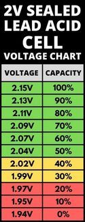

#90641
Ha dupla cellás ólomakkut kell kiváltani, egy 18650 cella megfelelhet (vagy párhuzamosan több is), noha valamivel kevesebbre jön ki az aktív feszültségtartomány.
Ólmos: 3,5 - 4,8 V
Li-ion: 3 - 4,2 V (3 V alatt egyre jobban gyengül és 2,5 V a védelmi küszöb).De utóbbihoz kell egy töltőmodul is, ami mehet egy 5 V-os dugasztápról, illetve valami védelem is.
A TP4056 modulnak van védelemmel integrált változata, de az nagyjából 1 A árammal terhelhető, ha jól tudom. Mármint a védelmi értékre utalok, egyébként a töltőáram is 1 A, de ez két külön dolog.
Dr. Szilikát
Honda567
#90628
Kínaiak "szeretik" még mindig az ólomakkut alkalmazni, bizonyára megéri nekik.
Általában felül egy takarólemez alatt találsz gumikupakokat. Leveszed, belelátsz az akku belsejébe. Nem folyik ki, áitatott elektrolit, vagy már ki is száradt, az egyszerű túltöltő töltés miatt.
Cellákat meg kell számolni (3?), de legjobb lenne az ilyet lítiumosítani.
