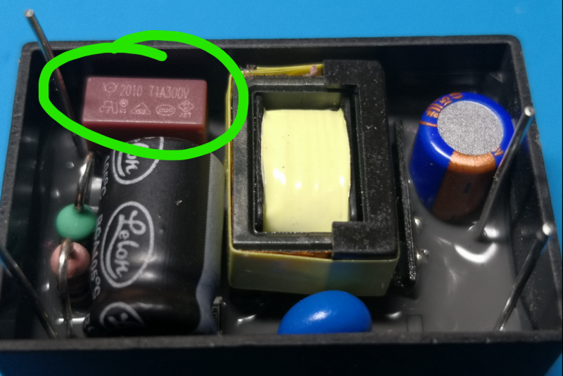

OJB fórumtársra hagyatkoztam ezügyben. Imigyen szólott:A tápegység bemenete varisztorral kezdődik jó eséllyel PPTC -vel folytatódik és a NYÁK-nak van egy olyan szakasza , ami úgy van kialakítva, hogy max 1 - 2 A áramerősséget bír ki. A hálózati visszaszórásokra RC védelemmel rendelkezik. A kimenete tartalmazza a DC szűrőköröket. stb
Persze ez a kiegészítő varisztorra volt válasz, de ettől még megnyugtatott. Most szét is szedtem, a java ugyan ki van öntve, de azért a lényeg látszik:A problema a tranzisztornal elvi...
OK, OK...a PNP elengedése természetesen nem okoz problémát nekem (:Azert 230V AC-nel nem kell 5mm szigetelotav, de minimum 1.25mm
Az 1.25 és 4 mm közé már nem kihívás eljutni és köszönöm a progit. Nagyon úgy tűnik, hogy nem fogom megúszni, hogy ráálljon a szemem a mils-re a mm-ről. (nem lehet átállítani, ugye?)
Amúgy, ha valóban 2kV-os zavarra kellene ezeket tervezni, akkor eszerint is 5 mm jön ki.Ha a helyemben lennél, akkor a söntölt bázisú npn meghajtást vagy egy NC relét keresnél a feladatra npn tranzisztorral? (ezekre látok esélyt, hogy meg tudom magamtól oldani – idővel) Tegyük fel, hogy te se szereted a relé kattogást (:
