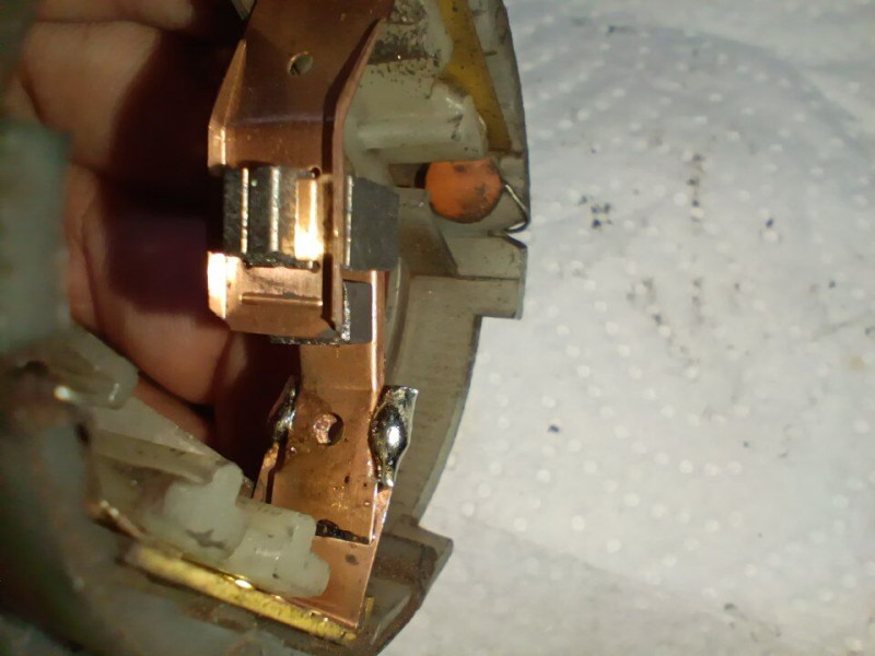

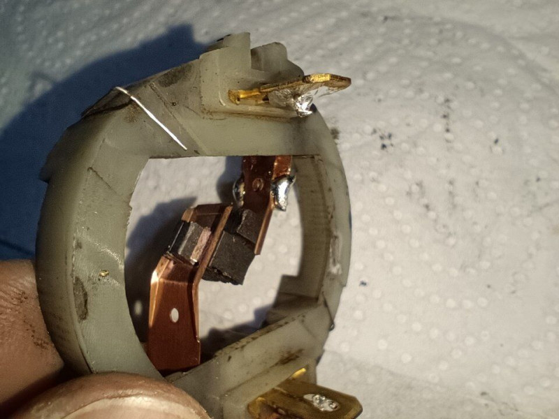

Köszi. Akkor csak egy másik ilyen tranzisztor kell. A motor egy színes kis műanyag bizbaszt mozgat amúgy.

Vagyis M-, azaz a negatívot GND-re természetesen (kötheted próbára is).
Dr. Szilikát #97131 üzenetére
Köszi. Közben így sikerült az imgurról áthúzva

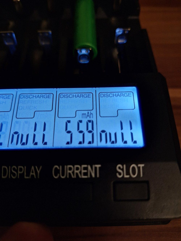

Köszönöm mindenkinek az infókat.
Az este feltöltöttem a 14500 cellát 4.2V-ig 200mA-el.
Majd kapacitásmérésbe tettem szintén 200mA merítéssel.
Az eredmény 559mAh lett, ami talán nem is rossz eredmény egy 2016-os gyártású, eredetileg 600mAh-ás cellától.
Ha valahogyan tudnék csinálni/venni valami AA méretű, dummy cellát, amibe 2db diódát tehetnék, akkor lenne ötletem, hogy mibe tegyem ezt a cellát.

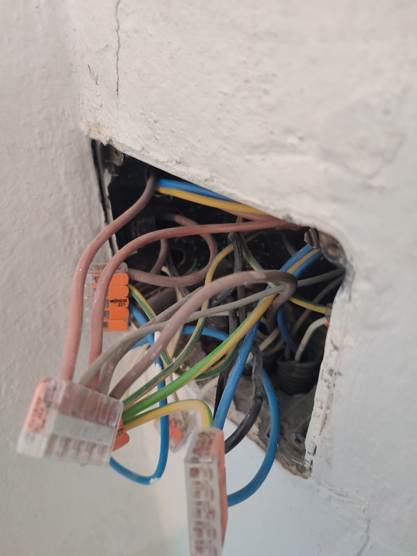

Annyit hozzátennék - és a tévedés jogát fenntartom - hogy a rugós Wago kapcsok legjobb tudásom szerint szabadon használhatóak forrasztott kábelvégekhez. Valahol mintha olvastam volna erről, de lehet, hogy csak a Wago wire-to-board termináljaira volt ez igaz.

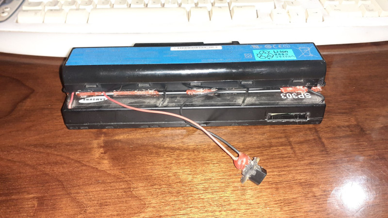

[link] 100ah cellakbol ezt kovetnem el. a bms ki lete meg eleg homalyos nem tudom mi az ami passzolni fog.
ugye zenehez fog kelleni -

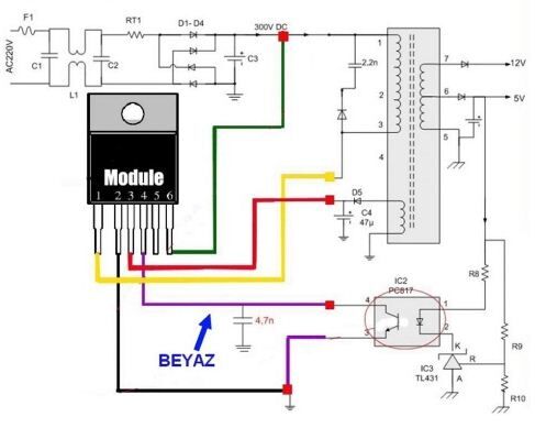

Dr. Szilikát #95152 üzenetére
Nem kerestem vissza, de van a tápkörében (vagy közel hozzá) egy 100 ohm és egy 100k. Mind a kettő jó... És a referenciakapcsolásban is asszem 100k van.
(Köszi a rajzot, ez kb. 1:1 az ami a képen van
Én nem láttam ezt.)
Dr. Szilikát #95148 üzenetére
Ja, jó módszer
Nekem inkább az a bajom, hogy nincs leválasztóm, így a bármi hiba az itthoni 220 levágása, ami nem szerencsés mert asszony estig szokott dolgozni
Na de akkor neked mi a tipped?
FET-et keresnem kell... TL431 talán van itthon... Opto van, csak nem tudom, jó-e helyette -

Az a kommutátorszelet nem véletlenül van megégve.És írta,hogy erősen melegszik. Egy jó motor gyakorlatilag szikramentesen forog.

Persze, az nem is kérdés, nekem amúgy is kötelező felismerni ilyen motorokat, tanultuk is régen. Hengeres permanens mágnes állórész, kommutátoros forgórész.
De volt már ilyen téma, Moulinex kenyérsütő motorjára ráírták, hogy 230 AC, holott vak is látta a DC-motort, meg a Graetz-hidas táplálást (pufferelt tápost máshol láttam valószínűleg, nem ennél). De szerintem az csak az alkatrész rendelési azonosítását szolgálta:
- AC 230 V-os kenyérsütőbe rendeljük.
- AC 115 V-os gépbe rendeljük.Hogy kefés DC-motor valójában, kereskedelmi szinten senkit nem érdekel.
[w]
Dr. Szilikát #95021 üzenetére
a videó már azután készült, hogy megtisztogattam a kommutátort, mert két helyen ilyen beégés-szerű volt rajta, ez látszik is 0:20-0:30 között, többször feltűnik kétcsíknyi fekete érintkező (pedig ez már a tisztított állapot, most már hallhatóan szikrázik is)
engem az zavar, ahogy rögtön az elején jól láthatóan 0:03-nál megáll a motor, próbálkozik, de nem tud továbblendülni
az ilyen meg-megakadásokból több szokott lenni, kihagy ütemeket, elveszti a ritmust, bár ebben a közel 1 percben sajnos pont csak ez az egy ilyen látszik (tipikus "murphy")...van ugyan 3-4 kondi, de külsőre épnek tűnnek, a méréshez ki kellene forrasztanom őket, az pedig sokszor nem sikerül nekem
majd teszek még fel képet, de ránézésre néhány relé, középen pedig egy tranzisztor csücsül
@fatpingvin: persze, este megmutatom a paneljét, de tegnap annyira örültem, hogy valamennyire megint működik, hogy egyből összeszereltem!
fatpingvin
de, ha nem tévedek ez DC motor. a betápnál lesz valami galiba. a panelről kaphatunk esetleg képet? preferált mindkét oldalról, de ha csak az alkatrészek felől sikerül az is elég.

Köszönöm a válaszokat! Nem, ez csak egy előkészítési lehetőség, egy elég modern távolról is vezérelhető villanyóra van a külső szekrénybe, innen jön a fázis és a nulla, és itt van egy szabadon lógó föld vezeték ami bemegy a házba, de jelentősége ugye így nincsen. Ez egy óvárosi rész a hegyen, sajnos nem igen hiszem hogy itt vállalkozik valaki földelő szonda telepítésére nem heroin áron.
A villanyóra szekrényből két vezeték megy a lakás kapcsolószekrenybe ahol a fi relé is van, de a földet ide nem hozták be, azt vitték tovább egyből a lakás első nagyobb elosztójába, ott van szerintem a nullával egyesítve de őszinte leszek ott kicsit kesze kusza volt a helyzet, annyit csináltam hogy az összes kötést wagora cseréltem és kicsit azt éreztem ha eddig működött talán nem lesz gond. Küldök egy fotót róla, szinkavalkadKedvencem az a kötés ahol a barna a kék és a zöld sárga találkozik
Dr. Szilikát #94724 üzenetére
Ott is kötelező minden mérőhelynél megtámogatni a nullavezetőt, vagyis azt a földet (ami nagy valószínűséggel egy levert földszondától jön fel) össze kéne kötni a bejövő nullával.
Nem ismerem a digók elektromos rendszerét de kizártnak tartom hogy a régi orosz mintára épült ki, vagyis nincs kivezetett csillagpontja az elosztó transzformátornak, kvázi földfüggetlen a rendszerük. -
Dr. Szilikát #94717 üzenetére
De nála nincs PE vagyis a nulla lesz az üzemi védővezető.
Ilyenkor nagyon atomstabilan kell kötni-toldani a nullát.
Szerintem ma már nem is szabványos épp emiatt. -

"A Windows kapcsol ki?" Igen.Előtte figyelmeztet,hogy kritikus az akku töltöttsége. Viszont az akku tele van! Ekkor le is állítja a gépet pár perc múlva.Én meg újra indítom hálózatról! Mert akkuról NEM indul,ott le van tiltva. Miután bootol,már húzom is ki a konnektorból a tápot. Innen számítva 5 órát gond nélkül megy a laptop, akár 100%-os terhelések beiktatásával is. Ekkor az akkut már induláskor 0%-nak mutatja,de nem foglalkozik vele. Mikor lemerül 9V alá az akku,csak akkor áll le.Így ki lehet venni a teljes akku kapacitást.Valamiért az akku elektronika már nem foglalkozik a saját programjával,mert egyszer beavatkozott. Lehet hogy ez egy bug? De ki lehet használni.
Barret001
Dr. Szilikát #94581 üzenetére
Igen,be vannak kötve még két vezeték van,ami nem látszik a képen. 5 óra üzemet lazán bír,ha az elektronika már tiltott! Mert az lekapcsol mindenképpen.Egyszer .
Barret001
Dr. Szilikát #94578 üzenetére
Igazad van,de sajnos ezt nem lehet visszacsinálni a régi elektronikával.Mert az elektronika felülbírál mindent. Van egy beépített ciklus számlálója. Megsaccolja az akku állapotát. Az akku állapota hidegen hagyja.
Barret001
Bekapcsolom a gépet,10 perc alatt kikapcsol,0 töltöttségre hivatkozva. Újra indítom táppal,majd akkuról megy tovább! 5 órát simán,ami több mint a gyári üzemidő! Te meg tudod magyarázni,mert értesz hozzá.Mutatom az akkut,hegeszteni lehet róla...
Nem degradálódott hulladék.Háromszoros kapacitásra van bővítve. De az akku elektronika nem vette észre a beavatkozást.Szerinte 30% alatti az akku kapacitás. Kívülről is tölthető,mert van napelemes rendszerecske.Azért van rajta a plusz csatlakozó.
Barret001
Dr. Szilikát #94574 üzenetére
Elsiklottál a mondat második része felett! Újra indításkor az elektronika beavatkozása ki lesz iktatva! Utána engedi merülni az akkut,nem csak mondjuk 3,9V-ig. Remélem így érthető.
