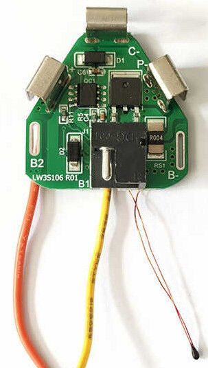

Ne vágd le a vezetéket. Csupaszold meg és polaritáshelyesen kösd be az akkut, párhuzamosan a töltővel.
Így a csip megkapja a tápot, kommunikál a laptoppal és elindul a töltés.
Mivel ebben a felállásban tökmindegy a hogy a tápot az adapter vagy az akku adja.
sos-be ennél egyszerűbb megoldás nincs.Ez megoldható lengőcsatlakozóval jó töltővel is, semmi baja nem lesz mert a szekunder körben csak a pufferek és a visszacsatolás ledje van, a trafó diódával leválasztott.

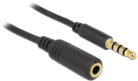

De egy telefon rádugása nem hurkol sehová, már amíg nem adunk neki töltést is. BT-adapter (belső akkus) sem képez táphurkot, amíg nem kötünk rá töltést is.
A videóban szereplő csatlakozót meg talán ilyen is megoldaná:
https://www.aliexpress.com/item/32872148939.html
Tehát a fémhüvelyre gondolok, ha esetleg berakható az eredetibe, amiből kihagyták, ezek szerint.

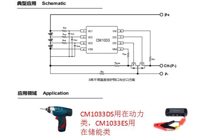

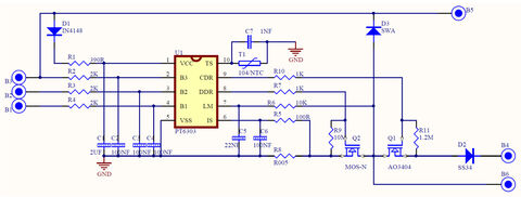

@Aryes : Akkor még mindig ott van az a gond, hogy ha a user töltőről nyomkodja a kapcsolót, kinyírhatja a töltőmodult. Valamilyen vdelem kéne.
@Dr. Szilikát : Meglátjuk, remélem jó lesz dióda nélkül is
Illetve megnézem a 3 állású középső állását, hogy ott mi van - esetleg azzal kapcsolni a töltést, azaz ha forog a motor, akkor nem tölt.
Viszont érdekes módon a Ni-CD-s elektronikában (ami kb. 3 alkatrész) is volt egy dióda.Köszi mindenkinek
(Közben szerencsére eszembe jutott : 5V van a töltőre írva. És bingó, hogy 7,4V-ot mérek

Szószerint a fekete vezeték Termisztorba van kötve
De ha szétszednéd az akkut, valószínűleg kiderülne, hogy B- ugyanaz, át van kötve.Tehát áttekinthetőbben:
Gépen 3 érintkező
+ T −Akkun 4 érintkező
+ T jelöletlen −Töltőn 3 érintkező
+ jelöletlen −Vagyis az akku és töltő egy jelöletlen ponton kommunikál egymással. Úgy néz ki, hogy van ilyen, pl. LGT8P22A mikrokontrollert alkalmazzák töltőben, BMS panelben, USB-C többportos tápban is:

Dr. Szilikát
darvinya #76840 üzenetére
— Termisztor és akku negatív (B-) közös szokott lenni.
— Külön van egy B+.
— Termisztor másik lába lenne a 3. kivezetés, ha van beépítve.5 V minek, azt talán egyedileg kellene lekövetni, alapesetben nem igényli a BMS:
Itt lehet látni a lényegi felépítését az ilyen típusú paneloknak:
— Töltés a D2 diódán keresztül halad, ami a visszirányú zárlat ellen véd (töltő, kábel, csatlakozó zárlata).
— Q1 a túltöltés ellen tud védeni, ez csak kisebb áramra méretezett alkatrész.
— Q2 a terhelést képes kapcsolni, nagy terhelhetőségű MOSFET. -
