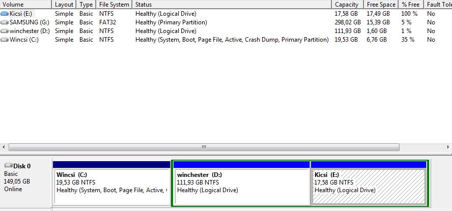

Ł-IceRocK-Ł
liksoft #18192 üzenetére
[Ezt mutatja.]
Nem nagyon értek a hddhez. Szted? -

Ez az én megérzésem is, hogy ez még nem garis, viszont idegesít a bizonytalanság.
a mai nap a teszt futtatása közben filmet néztem. ez a képernyő lett a vége:
majd egy 10-15perces gép kikapcsolás után bekapcsoltam újra a gépet és elindúlt, lefutattam egy long DST tesztet az eredmény ez lett:
most meg úgy tűnik minden jó.
komolyan kezdek becsavarodni
