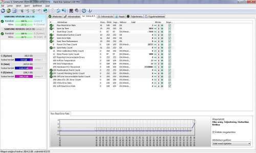

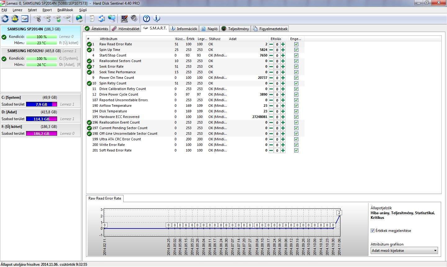

Kis segítséget kérnék.
Egy régebbi, Samsung SP2014N típusú, Pata -s HDD -ről lenne szó.
Torrentek futnak róla.
Többször eljátszotta már, hogy ha elindítottam egy letöltést, először szépen felment a max letöltési sebességig, majd pár perc múlva a drive 5-6 másodpercenként fura kerregő hangot produkált, és ekkor az összes letöltés megállt, a utorrent szerint és a feladatkezelő szerint is túl volt terhelve a lemez.
Mostanra meguntam ezt, és futtattam egy részletes öntesztet és egy felület tesztet is a Sentinellel.
Mindkettő hiba nélkül lefutott.Szerintetek mit tudnék tenni?
Sentinel ezt mondja róla:

A HDD Sentiel szerint 100%-os a merevlemez. A két öntesztet lefuttattam, de mindenféle hiba nélkül végigment a folyamat. A múltkor pedig a rövid-önteszt is leállt már az elején valami olvasási hibára hivatkozva.
Lehetséges, hogy a gyári SATA3 vagy az alaplapi SATA3 port a ludas?Érdemes Windows 8.1 alá feltelepíteni az új Intel Chipset Drivereket?
Korábban csak Windows 7 alá szoktam feltelepíteni, de a Windows 8 mindent felismer automatikusan a VGA Driveremen kívül, ezért itt nem szoktam a Chipset-et telepíteni. Lehet, hogy érdemes lenne itt is?
Alaplapi BIOS frissítést már régen megcsináltam, azóta sem jött ki újabb BIOS.
Illetve van egy Intel Rapid Storage Driver + Software program is a lemezen és a hivatalos oldalon. Ez pontosan mire jó és érdemes ezt is feltelepíteni?Előre is köszönöm a választ!
dances

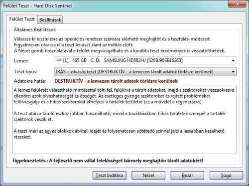

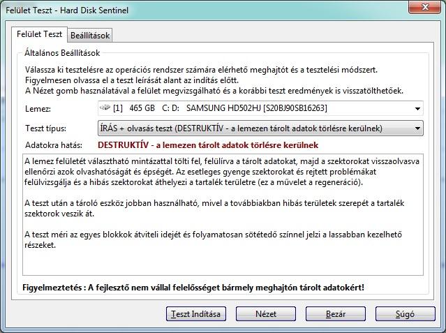

A hozzáértők szerint a gyenge szektorokat írni kell, hogy kiderüljön, hogy tényleg hibásak-e, és akkor áthelyezi a tartalék területre, vagy visszasorolja őket a jók közé.
Szerintem első körben próbáld meg, hogy átmásolsz róla mindent, és futtatsz egy ilyen
tesztet. -

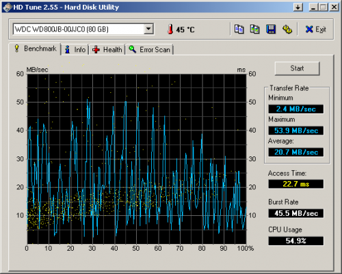

Eme gyönyörűséggel mit lehet kezdeni?
52 napos merevlemez, az utóbbi pár nap óta ezt produkálja... Egész eddig nem volt vele semmi problémám.
A merevlemez hőmérséklete mindig a zöld értékeken belül van, nem volt még túlmelegedve sosem.
Egy Asus P8P67 Pro B3 alaplapra van csatlakoztatva és egy Chieftec CTG-750C tápegység adja neki a kraftot.
Érdekesmód az SATA2-es merevlemezemmel semmi ilyesmi problémám nincs. De ezzel a SATA3-as merevlemezzel pedig dögledezik. Lehetséges, hogy ez a gyárilag hulladék alaplap nem képes kezelni megfelelően a SATA3-as cuccokat?
Érdemes lenne akkor áttenni SATA2-es portra ezt a merevlemezt? Vagy mehet a kukába?SMART kép:
