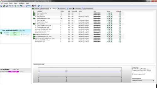

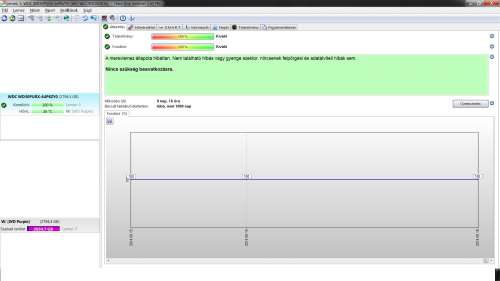

Nekem van egy WD30PURX és eddig (kopp kopp) nem művelt ilyet....azonban egy WD10FBYS még régebben kerület hozzám firmware hibával amit megjavítottam, majd utána pár üzemórán keresztül darált de nagyon, aztán azóta teljesen rendben van. Szerintem ez a sok fölösleges háttérmunka a merevlemezeknél az "Offline Error Scan" lehet, ami akkor kezd észrevehetővé válni, ha talált valami gyanúsat.

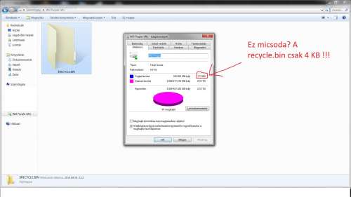

Azt a hangot nem hallottam, így arra nem tudom a választ. Lehet, hogy az OS dolgozott rajta, vagy a drive végzett belső tesztet ami random fejmozgatás mellett adhat ropogó hangot.
Ne új hozzászólást írj, hanem ott a szerkesztés gomb, és amíg az aktív, használd azt!
Az OS-nek szüksége van adminisztrációs területre. Ennek legnagyobb darabjai az MFT és az üres terület táblázata. NTFS file-rendszer leírásoknál meg fogod találni.
A Sentinelt meg illik frissíteni, mert az újabb eszközök korrekt kiértékelését csak az újabb verzió tudja megtenni.
