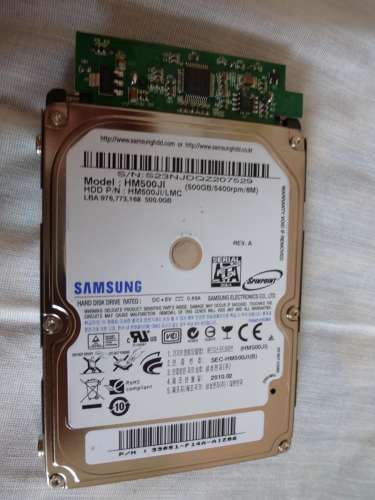

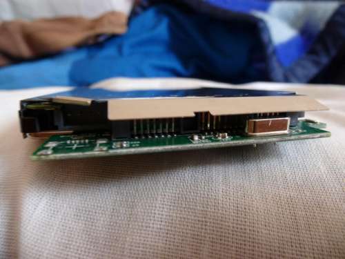

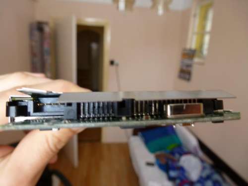

#26833
Ha csak nem piszkálod illetve nedvesség nem éri , nem lehet gondja ... azon kis a réztekercsen ( pontos nevét majd egy szakértő megmondja ) van szigetelés ... ami letörött gondolom a külső műanyag védőrész egy kis része ... óvatosan a vinyókkal . De ugye a fiókban a tokjában tárolod , abban az átlászó műanyagtokban.
