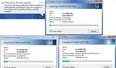

Köszi a gyors választ!
Laptopom, van,
megpróbálom egy USB hosszabbítóval megoldani a problémát.
A bal oldali porta kötöttem az elsődleges kábelt,
a jobb oldalira a másikat a hosszabbítóval.
Valószínűleg igazad van, hiszen néha fel se ismeri a Windows a HDD-t.
Egyelőre nem ismerte fel
Kábelcsere: bal oldali porta kötöttem a másodlagos kábelt,
a jobb oldalira a főkábelt a hosszabbítóval.
Ezután elindult 0 byte/s
Azután 2,84 mb/s
Lassul 2,19mb/sEzután 1,68mb/s
Már csak 1,43mb/s
Lehet, hogy a kábelben van a hiba?
Régen ugyanígy működött (egy kábellel, vagy két egymás mellettivel).
Előre is köszönöm válaszod -

Gondolom 2,5"-os, és kevés tápot kaphat. Ajánlott Y kábal használata ilyen esetben.
Saját tapasztalat! USB Y tápkábel használatakor nem minden esetben mindegy, melyik két USB portot használjuk! Az egymás felettiek közös elektronikán lehetnek, ebben az esetben a szimpla kábel is jobb lehet. Így ajánlott, két egymás mellett lévő forrasztott aljzat alsó csatlakozójának használata.
Toshiba drive esetén történt (az egyik legkevesebbet fogyasztó darab volt). Szimpla kábellel ment, de a biztonság érdekében dupláztam. Egymás fölötti csatikat használva csak kattogott, egymás mellettiek esetén tökéletesen működött!

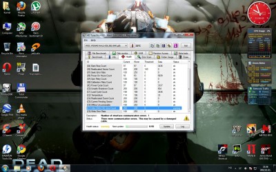

A lemez és a számítógép közötti adatkapcsolatban előfordultak problémák 1395 alkalommal.
Nincs szükség beavatkozásra.
SMART-ot megnéztem rendbe van minden lehet hogy elég lenne egy Sata2 kábel csere?
Mi miatt írhatja ezt a hd sentinel egyik 320as wd winyómról. kb 3 éves a winyó működési ideje 700 nap körül van. Igaz már elég régóta írja azt hogy a számítógép és a lemez közötti adatkapcsolatban előfordulhatnak problemák, de ez hogy előfordultak 1395 alkalommal ez új még pár napja írja ezt.
valaki tud valamit?

A Hard Disk Sentinel ezt írja: "A lemez és a számítógép közötti adatkapcsolatban előfordultak problémák 2395 alkalommal." Összesen 3 HDD van a gépben, 1 az alaplapra dugva, 2 pedig egy VIA VT6421 raid kártyára (raidet nem használok, csak nincs elég működő sata port az alaplapon). a kártyára van dugva az új HDD (WD10EARS) és egy másik hasonló, régebbi is (WD10EADS). a régi hibátlanul működik, próbáltam kicserélni a két sata kábelt, tápkábelt, meg a két portot a raid kártyán, de ugyanaz a probléma. bocs, ha túl sok adatot írtam le, remélem így jobban tudtok segíteni.

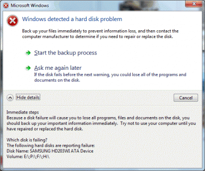

MAxxYD
A HD Tune kétszerei lefuttatása megtette a hatását
Most már a Windows is kiírja, hogy Raw read error van és cseréljem a wincsit.
"Meghibásodás várható - Attribútum: 1 Raw Read Error Rate, Olvasás közben előforduló nem javított hibák száma. Lemezfelület vagy fejek hibájára utalhat.
A lemez felületén található 1252 hibás szektor, mely(ek) tartalma a tartalék területre lett áthelyezve.
A szektorok javításának számából ítélve a lemez állapota több lépcsőben romlott.
A lemez felületén található 1 gyenge szektor, mely(ek) későbbi használat során áthelyezésre kerülhet(nek).
Azonnali merevlemez csere szükséges."A gyári teszt proggi alatt a Samsung esetégben az ESTool értendő? [link]

Az adatlapomon lévő konfigba betettem 2 2TB-s Samsung 203WI wincsit.
Először GPT-re tettem, utána mikor gondjaimvoltak vele MBR-re. A helyzet sajnos ugyan az:
Először tökéletesen megy minden, kb. 100mb környékén másol. Kis fájloknál persze lényegesen lassabban, úgy 40-50mb, de ez rendben van.
Viszont ha elindítok egy másolást, akkor egy idő után (40-50GB) belassul és bármit csinálok nem is jön rendbe. Nagy fájloknál is lecsökken a sebesség 10-30mb-re, kis fájloknál akár 3mb-re (sajna nem elírás).
Hiába állítom le a másolást és indítom újra, a helyzet változatlan.
Ha már egyszer elkezdte a hülyéskedést, akkor bárhonnan, bármit másolok rá ezt csinálja. Ha egy teljesen üres partícióra akkor is.
Ugyan azt a fájlt, egy másik wincsin lévő partícióra (ami majdnem tele van) gond nélkül át tudom másolni 100-90mb közötti tempóban, tehát nem a file a ludas.
A gépemen már régóta fut a SmartDefrag képernyővédőként, tehát a defragmentáltság egyébként sem lehet gond.
Van valami ötletetek?
