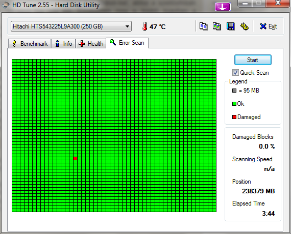

Sziszka_88
Lenne egy kérdésem! egyik ismerősömnek van egy külső winyója ami a következőt produkálja: ha rádugom az usb-re nem ismeri föl. Ha azelőtt dugod be mielőtt bootna a gép nem kezdi el tölteni a wint.-t ha kihúzom egyből tölti.
Próbáltam getdataback-el de olvashatatlan sectort ír, néztem partíció kezelővel is Bad disk-ként ismeri föl....HD sentinel sem ismeri föl.
Szerintetek kuka? -

Manapság a torrenetem nagyobb fájlok letöltésénél CRC Adathibát jelzett. Bad sectorra gyanakodtam. Átvizsgáltam a lemezt HD Tune-al és talált is egy kisebb hibát:
Ezek után mi a teendő? Vagy esetleg a program automatikusan a nem használt területek közé sorolta a hibás részt vagy zárolta h ne okozzon problémát?
