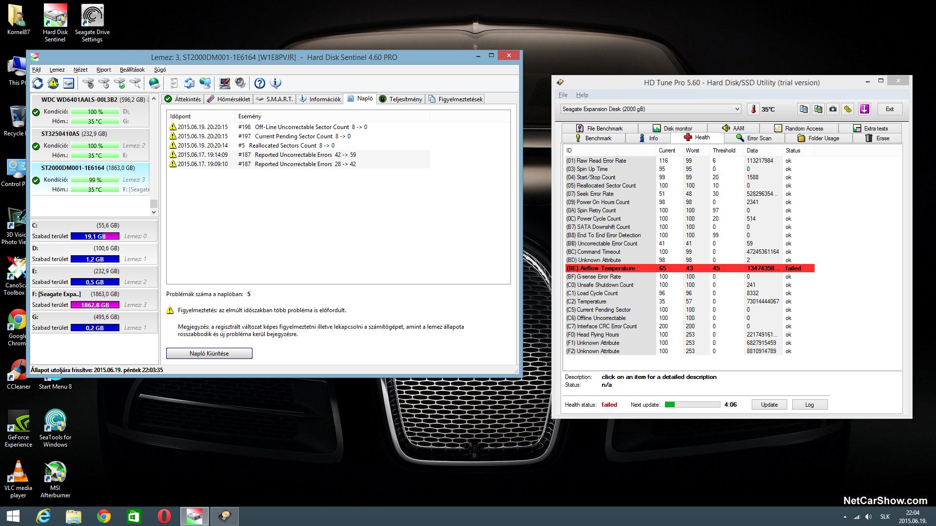

Sziasztok.
Néhány napja fentebb írtam, hogy problémám van a Seagate külső lemezemmel. Sikerült lementenem minden fontos adatot, és utánna lefuttattam a CCleaner lemeztörlő funkcióját és utánna a HD Sentinel már azt mutatta, hogy a kondíció visszaállt 80-ról 99%-ra, a hibás szektorok eltüntek. [link] , [link] Ezután lefuttattam a HD Sentinelben egy írás + olvasás felület tesztet, ami nem mutatott hibát és a rövid önteszt is lefutott anélkül, hogy olvasófej hibára panaszkodott volna. Később elindítottam a Seagate Seatools programban a Short Drive Self Test-et, ami hiba nélkül lefutott, de a Short generic teszt már hibát jelez és a program javasolta a Long generic tesztet, ami elvileg kijavítja a hibákat [link] . A történethez hozzátartozik, hogy még korábban, mielőtt a kondíció lement 80%-ra, én véletlenül kihúztam a lemez csatlakozóját a konnektorból. Ez okozhatta a hibajelenséget? Egyébként, amikor az adataimat mentettem, akkor voltak adatok, amiket nem tudtam átmásolni, mert úgy tűnik, hogy sérültek voltak. Most akkor próbáljam meg megreklamálni az üzletben, vagy nincs is semmi baja a lemeznek? Előre is köszönöm a segítséget. -

Sziasztok.
Van nekem egy tavaj novemberben vásárolt Seagate expansion desktop külső merevlemezem ST2000DM001 belsővel, ami USB 3.0-án kapcsolódik a gépemhez. Néhány napja nagyon felmelegedett (tetőtéri szobám van, és itt nyáron nagyon meleg tud lenni) ezért feltelepítettem a HD Sentinelt, ami szerint a maximum hőmérséklet 57 fok volt (ekkor a házból kivezettem egy ventit, ami fújja rá a levegőt, így 40-45 fok között ingadozik a hőmérséklet melegebb napokon), a kondíció 100% volt azóta minden nap, de ma visszaesett 80%-ra és 8 bad szektort ír. Akartam futtatni egy rövid ön-tesztet, de azt írja, hogy "sikertelen olvasó egység hibája miatt". Ennek ellenére a lemez működik hiba nélkül. Lehet a hiba oka a magas hőmérséklet? Romolhat még a kondíció? Itt van egy kép a jelenlegi állapotról [link] Hány százalék kondíciónál lehet garanciáztatni? Előre is köszönöm a segítséget. -
