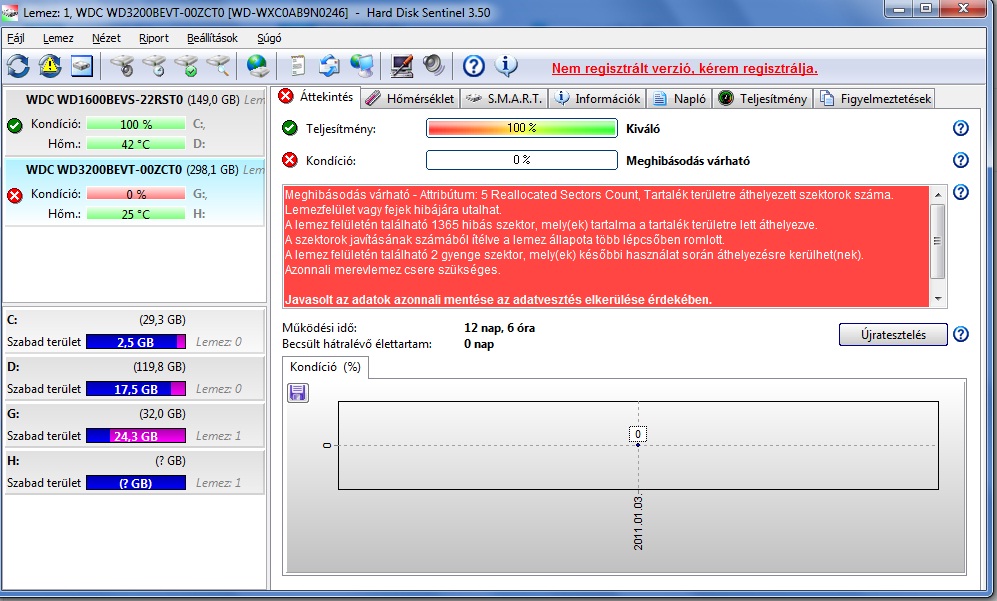

Van egy kis gondom a HD103SJ vinyóm pár napja alaphelyzetben, vagy mikor ki vagyok jelentkezve W7-ből egészen halkan dolgozik és olyankor ki is gyullad a hdd lámpa a házamon, olyan mitha egy kocsi elakadásjelzője kicsit belassítva villogna.
Ez a mi fene lehet
hdd control szerint rendben van, 4 hónapja vettem...
liksoft

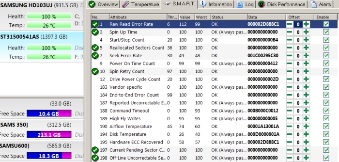

grekon
Tiszteletem .
Adott a következő :
táp : CHIEFTEC GPS-400AA-101A 400W ( kb 3 éves )
alaplap : GIGABYTE GA-MA78G-DS3H (ATI Radeon HD 3200 256 MB)
CPU Type TripleCore AMD Phenom 8650, 2300 MHz (11.5 x 200)
Hardok : - SAMSUNG HD103UJ (931 GB) rendszer +
- ST31500541AS (1397 GB) adattárolasProblema : Már a 3. Seagate ST31500541AS (5900 fordulatu) hardot küldöm gariba a következo miatt :
Másolás közben elkezd kattogni ( kerregni ) mintha megállna - indulna , ilyenkor leállva( illetve egyiknel csak lelassulva 10 Mbs-re ) a másolás . Elsőt cserélték azota is gond nélkül megy (akkor 1 eves lehetet táp ) . Harmadik amelyik csak lelassulva kattogott most van oda .
A bennlévő egyik pedig azt csinalja mintha megállna - indulna de az emlitett kattogas nélkül csak hatalmasakat rántva a hardon ( ez még másol 70-80 Mbs-vel ) .
Megnéztem őket a HDD Sentinel-lel tegnapelőtt és ez utobbira 67 %-os kondiciot irt ( 18 baddel és 2 felkiáltojellel , sajnos nem mentettem ..) . Remek progi , mondom nemsoká mehet ez is vissza . Erre ma bedugom ismét ( nincs mindig ) és ezt látom :
Na most vagy 2 nap alatt megjavult 67%-rol 100 % vagy én vagyok hülye .Amikor 67%-nak irta ezt a hardot akkor a
10,Spin Retry Count,97,100,100,OK,000000000000,0,Engedélyezve
vala a sárga felkiáltojel és a táp elégtelenségére utalt . Igen ám de a fogyasztás 100 W alatt van ( villanyorábol ) és van amikor be volt dugva 5 hard és gond nélkül mentek .
Az összes hard Sata-s és van amelyik gond nélkül megy az átalakitos csatlakozon és van amelyik elromlott az alaplapi sata csatin .Kérdéseim :
Mi okozhatja ezt ?
Ha a táp elégtelensége azt hogy lehet lemérni ?
Miért csak az 5900 fordulatu Seagate - nel ? ( 7200 fordulatuval még nem volt gond )Szoba került a tápok [link] hibája .
Ez ellen hogy lehet védekezni vagy lemérni ( nem e ez okozza ) ?? -

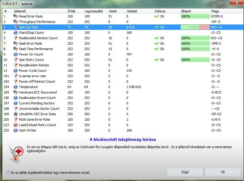

Van egy 80GB Samsung vinyó ami ketté van osztva ,egyik felén a rendszer ,a másik felén pedig munkahelyi dokumentumok, iszonyat módon belassult a gép és mivel a HDD re gyanakodtam ,tettem fel egy progit , hogy le ellenőrizzem (Ashampoo HDD Control) a vinyót.
Egészségi állapot: 95%
Teljesítmény:99%
Viszont mikor elindítottam a Benchmarkot ott 55MB/sec helyett leugrott 3MB/sec -ra és ezzel a sebeségel kezdte ami nem tartott sokáig mert, jött egy hibaüzenet
"ERROR reading from PhysicalDrive. ERROR=23 Adathiba (CRC)"
SMART- adatok:
/dl/upc/2011-01/06/230543_hqprl7srenvxzlvc_s_m_a_r_t.jpgMi lehet ezzel a vinyóval ? mert igy ezzel a sebességel nem lehet vele dolgozni.
Ötleteket előre is köszi. -

davidcsaba93
Van egy 500gb-os wd caviar blue típusú vinyóm.1 hete kezdett el rakoncátlankodni pl: másodpercekig nem válaszol a gép,mostmár ki-be kapcsolásnál, játékok indításánál netezés közben is hibaüzeneteket kapok mert sérültek fájlok, a vezérlőpult egyes részei sem működnek már.
Amikor elindítom a scandisket mindig egy csomót dolgozik...
Felraktam egy merevlemez figyelőt ami szerint 3 gyenge szektor van rajta de ''Ezen a ponton a merevlemez garanciális cseréje még nem lehetséges, csak ha a kondíció tovább csökken''
kb 2 éves még van rá egy év,mennyire kell leromolnia hogy gariztatni lehesssen? Vagy otthon is megcsinálhatom valahogy?
