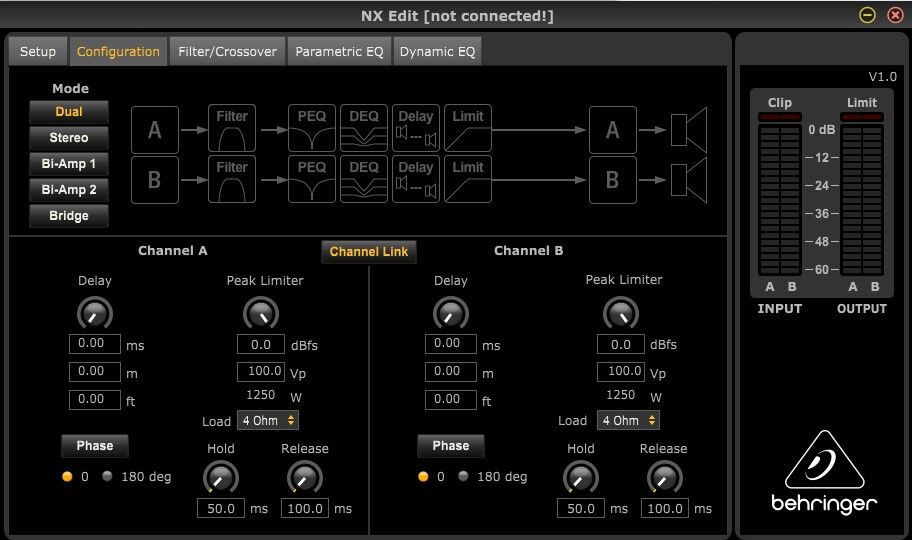

Khaosz55
Tamoo #166164 üzenetére
Nézegetem a software-t viszont nekem valahogy nem egyértelmű, hogy melyik módot kell majd választani.
Egy csatornán jön sub jel és és a két kimeneten lesz a két sub.
Dual beállítás esetén a rajz alapján külön kell A és B jelet adni.
A Bi-Amp1 esetén meg jel az A-ról jön csak nem egyértelmű nekem, hogy ilyenkor meghajtja-e B kimentet is, bár én úgy értelmezem. -

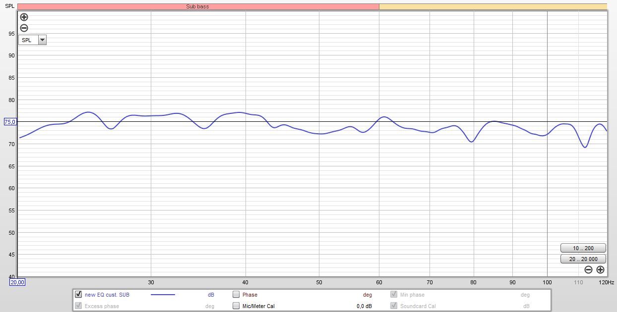

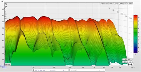

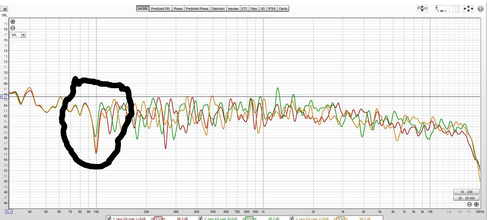

Tamoo #165656 üzenetére
"A legutóbbi SPL grafikonodra reflektálva. Ennyi változást elő tudok idézni én is azzal, hogy 20cm-el arrébb rakom a mikrofont meg félig kinyitok egy ajtót."
OK. De akkor arra adj magyarázatot, hogy nincsenek, eltűntek a jellegzetes beszakadások, kioltások.Ezt ajtónyitással, meg bútorátrendezéssel hogy tünteted el?!
Helmholz rezonátort nem véletlenül kell méretezni a szálas elnyelővel szemben, mert az előbbi sokkal nagyobb hatásfokkal, és viszonylag szűk sávban dolgozik.
"Mennyiség mellékes? 15dB kiemelés az SPL-en nem jó. Ha megszokja a füled elvagy vele, saját tapasztalatomból tudom, de attól még nem jó."
Milyen utózengés mellett?!
"A torzítás sem véletlenül ugrik meg ott."Torzítási csúcsot én valamivel 40Hz fölött látok 2018-as és 2020-as mérésnél is. Hangnyomásnál, meg pont hogy itt tűnik el a kioltás.
Nálam ez azt jelenti, hogy szub 40Hz körül önmagában torzít, és szubcsapda 40Hz körül dolgozik a leghatékonyabban. Én a grafikonokból két különböző történést olvasok ki.
"Én a sok kis módosítás összességének tudom be ezeket a változásokat, nem annak hogy jól sikerült ez a rezonátor. "
OK. Akkor Neked sem és másoknak sincs más dolga, mint sok kicsit változtatni azért, hogy eltűnjenek a kioltások, meg az utózengés a felére csökkenjen.Miért nem olvasok - mihovatovább mérésekkel dokumentálva - naponta itt olyan sikerekről beszámolókat, hogy vki arrébb tett egy-két vázát aztán tökre jó lett?!
Tőlem mindenki maradhat nyugodtan a saját kis komfortzónájában, csak amikor kimutatható az eredmény, akkor azt ne tagadjuk már legalább!
Mikor jössz át hallgatózni?

alphamooncam
Tamoo #165645 üzenetére
Ja! LFE-n van vagy 10dB+, mert azt úgy szeretem....
Holnap megnézem pontosan mennyi, meg hogy a crossover hány Hz-en is van pontosan, mert már nem emlékszem. Talán 65Hz, de nem biztos.
Aztán majd mond meg, hogy milyen simítással kéred...
Nyilván nem lesz tökéletes, de 50ropi/db a hangsugárzótól
ez is szép teljesítmény. (szub 130 ropi volt )
És nincs semmilyen elektronikus szobakorrekció, meg semmilyen elektronikus kütyü, DSP, csak és kizárólag akusztikai szobakorrekcióval éltem.
( Ez nem igazán Neked szól, mert tudom, hogy Te tudod, de más nem biztos hogy követte min is ügyködtem évekig )
alphamooncam
Tamoo #165636 üzenetére
SPL pszihoakusztik simítást kapott a jobb láthatóság érdekében.
Nem csak apróság változott. Erkélyajtó-ablak csere is volt. Kb.1nm-el nagyobb üvegfelület a hátsó falon. Radiátor csere-áthelyezés oldalfalra. Kevesebb bútor, 3 személyes bőrkanapé kikerülr a szobából. Több , nagyobb virág.Puff is Helmholz rezonátor lett, meg ugye a betoncsapda...
Laptop csere okán mérőjel analógból digitálisan ment a prociba. (FiioE10K ->HDMI) Más változásra nem emlékszem.

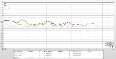

alphamooncam
Tamoo #165474 üzenetére
Kérésedre !
Lejjebb csúszott a hangnyomáscsúcs a szub tartományban...
Élvezetesebb, tisztább lett a mélytartomány.50Hz alatt már nem tudok mérni, ennyi a vége, de azért jól látszik, hogy 50-90Hz tartományban hozott 300ms-ot, illetve vélhetően alatta is, de az már a méréséi tudományomon kívülre esik.
És akkor a torzítás. Sacc olyan 1,3% ról olyan 0,4%-ra esett 1kHz (önkényesen meghatározva*) körül. -

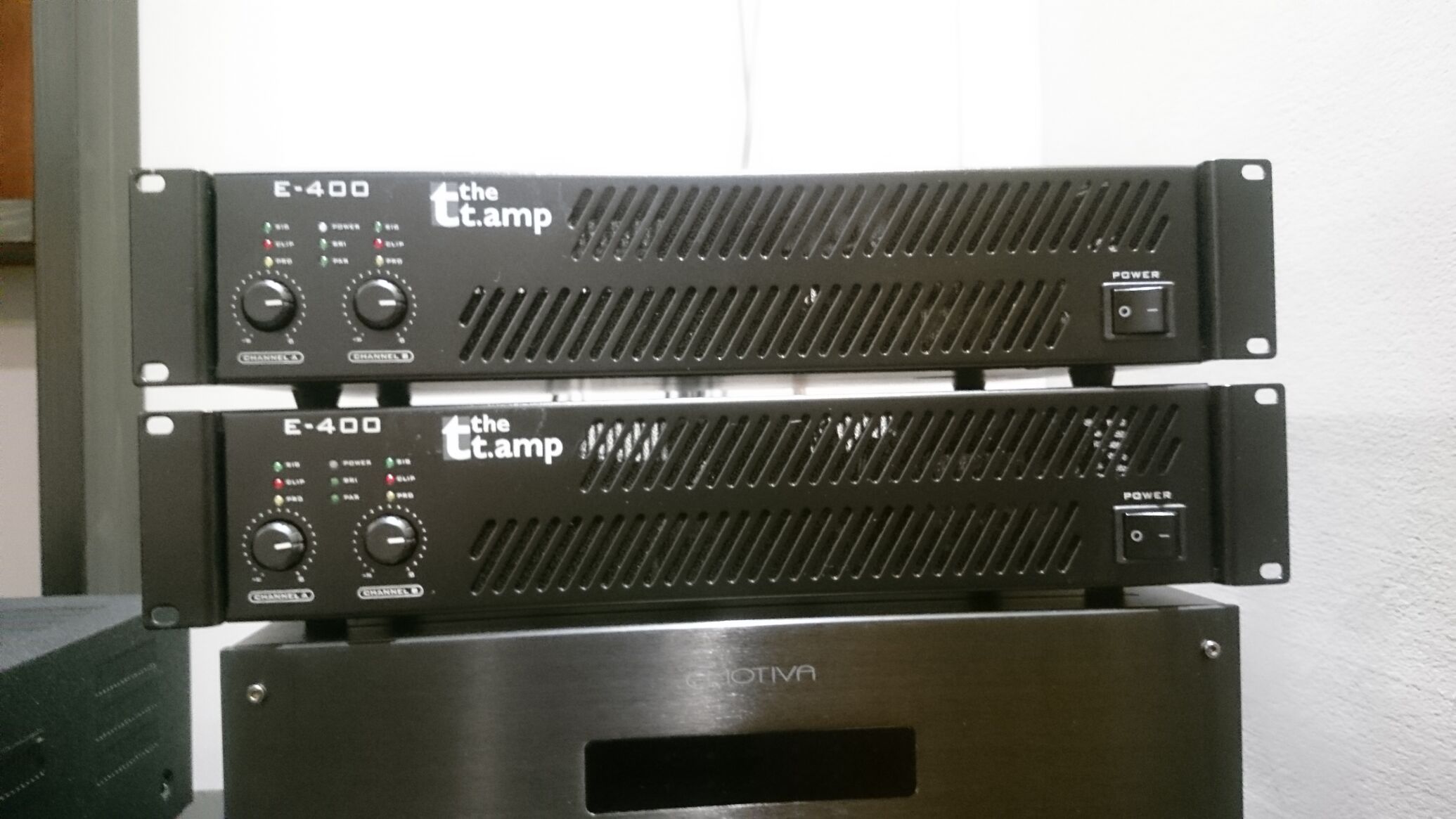

Lite
Tamoo #165523 üzenetére
Földhurok volt. Bár meglepődtem, mert ugyanazon a falon, ugyanonnan származtatott konnektorok.
Másikban síri csend. Harmadikban fele az elsőnek a brumm.
Azt hiszem, egy villanyszerelővel kevesebb lesz holnaptól...És a NAD nem szedett össze semmi zajt.
Nem ment el a kedvem az ár/érték arányban fantasztikus DIY+PA vonaltól...

A hangerő potija kb. ott van, ahol mondod. Az erősítőből még nem próbáltam más kábellel, csak amivel a régi szub is rá volt kötve. Az nem volt zajos. Az érzéketlenséget pedig úgy értem, hogy az erősítő kimeneti beállítása szub esetén:
+1 dB, ha mindkét Dynavoice rajta volt,
+4 dB, ha csak az egyik Dynavoice van rajta
+12 dB (ez a max), ha a Crown van rákötve (így is hídban, a csúcsoknál talán utoléri az 1 db Dyna-t, nemhogy a 2-t...)
Ezt az 0.775V-os beállítással, ch1 rca bekötéssel (az rca-t elfogadom, hogy zajosodhat, sajnos, de az erősség...?)
80 Hz-en van elvágva a cucc. Alulról is megpróbáljam vágni (bandpass üzemmód)? De akkor 30 Hz alatt vége a bulinak...
Max 2 led villan fel a végfokon. Mit rontok el?Azt viszont egyértelművé tette a tesztelgetés, hogy itt 2 szub kell, akusztikailag. Az 1 szubos felállás bizonyos pontokon katasztrofális eredményt hozott...
