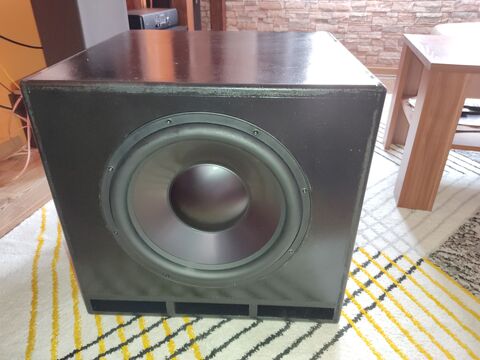

Szerintem (figyelembe véve az AVR-ek teljesítményét) az LCR-re bőven elég lenne 5-600 w-os táp. Nem sok hangfal bír többet. Nekem 2 Atmost és a centert hajtotta az 500 w-os táp, de mint írtam, szabadon variálható a két külön egység a végfokban.
pithon1 igen, a DIY öröme sokat számít (ezért is építettem ultimax-ot, ill. most egy micro Marty adja a mélyszekciót) -

Sokakkal ellentétben én a sub megépítésében és a filmnézésben lelem az örömöm, a görbék hidegen hagynak.
Amennyiben valakit érdekel, szívesen látom egy bemérésre (kv, sör, süti ellenében)
Nem hiszem, hogy sok Marty sub lenne kis hazánkban.
Hallom és érzem, hogy sokkal komolyabb produkcióra képes a Reference.
A gyártmányt majd megnézem, a Soundimports-tól van. -

Ezt saját példámmal tanúsíthatom, igaz, csak 15"-ban.
A korábban épített zárt UM 15 is magasan jobb volt, mint a gyáriak többsége (ár-értékben meg pláne), a most már bejáródott refis Micro Marty 15"-os HO Reference driverrel köröket ver arra is.
A külső méreteik pedig pár centi eltéréssel egyformák. -

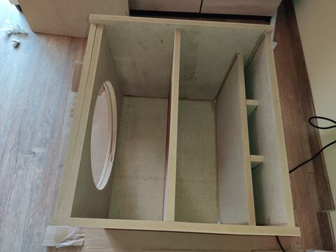

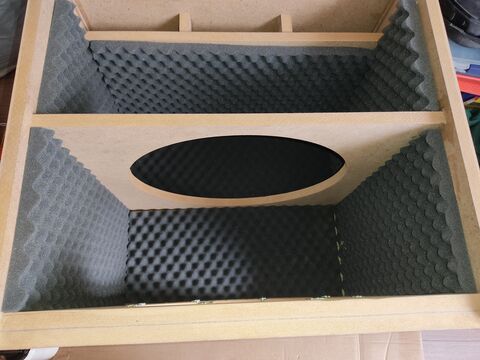

Amennyiben végigolvassa valaki, kitűnik, hogy a legnagyobb gondjuk az amcsiknak, hogy nincs olyan üzlet, ahol méretpontosra leszabnák az MDF lapot.
Aztán meg nekiállnak szegelni, mint a házakat szokás náluk.
Az enyémben csak a hangszórót rögzítő csavarok vannak, semmi más. -

Külföldön mindenhol 250 Euro-ért hirdetik, (cirka 90 eFt) de kétlem, hogy lenne már készleten. 3 éve, amikor én vettem, hónapokat kellett rá várni.
Zárt mivolta miatt nem érzékeny az elhelyezésre, kompakt és mégis nagy membránfelületű (THX Select minősítés)
TAMOO, Te hallottad, az Ultimax-al fergeteges mozit csinál. Ahogy egy barátom mondta "lőni, azt nagyon tud"
Zenére meg AVR után kötve a többszörös árú konzumer márkák is karcsúak.
Rövidesen megválok tőlük (felszámolom a mozit) az új gazdájuk nem fog csalódni, pláne annyi pénzért. -

Amikor Tamoo nálam járt meghallgatni az Ultimax-ot, rohant haza megrendelni az övét.(no, jó, nem, mert akkor már megrendelte
Látva a Phyton által készített dobozt biztos vagyok benne, hogy csak a Mester fantáziája szab határt a kinézetnek.
Az általam, általunk készített láda hangja véleményem szerint eléri, vagy talán meghaladja egy SVS SB4000 szintjét annak árának kevesebb, mint a feléből.
A JL árának meg kb. a hatoda. Szerintem nincs az az összehasonlítás, amikor valaki azt mondja, hogy 6x-os, de akár 2x-es hangminőséget hall.
Amíg valaki nem hallott egy Ultimaxot, addig nincs értelme vitázni róla. Szigorúan SZVSZ! -
