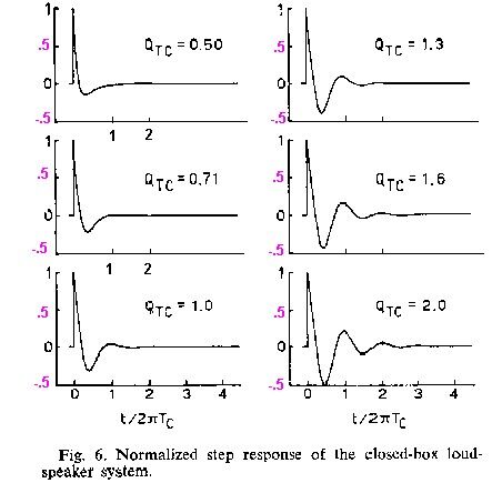

denesdr
BBéci #169151 üzenetére
Különböző Qtc értékű zárt dobozok impulzusválaszai, alacsonyabb Qtc-hez nagyobb doboz kell, 0.5-ös Qtc értékhez jókora doboz kell, a legtöbb esetben nagyobb mintha egy optimális térfogatú reflex dobozba szeretnénk ugyanazt a hangszórót
Sok hangszóró még a szabad levegőn sem képes elérni a 0.5 Q-t, magyarán a Qts-ük 0.5 fölötti, ezek a hangzórók főleg doboz nélküli open-baffle vagy free-air felhasználásra alkalmasak, ha jó impulzusátvitelt szeretnénk elérni velük. -
denesdr
Továbbá egy nagyobb zárt doboz jobb impulzusátvitellel rendelkezik mint egy kisebb. Ez mindaddig igaz amig a Qtc érték 0.5 alá nem csökken, onnan kezd romlani a nagy zárt doboz impulzusátvitele. A legjobb impulzusa a Qtc=0.58 értékű Bessel átvitelnek van a zártak közül.
Általánosan elfogadott jó kompromisszum a Qtc=0.707 Butterworth átvitel mint legmélyebb -3dB értékű, kiemelés nélküli alignment. Viszont gyári zárt dobozoknál nem ritka a Qtc=1-1.5 érték, hogy kicsi lehessen a doboz, így már eleve jelentős hátránnyal indul impulzusválasz terén és a hozzáadott DSP korrekciót még nem is számoltuk bele. -
denesdr
Köszönöm az infót, de építettem, mértem, és hallottam már jópár dobozt, továbbá a dobozok működéseivel is tisztában vagyok. Ha teljesen légmentesen zártam volna le a portokat, akkor valószínűleg méghosszabb lett volna a lecsengés. Aperiodic vent mond valamit?
Amit elkövettem az simán belefér a zárt doboz fogalmába, működési elvébe. -
