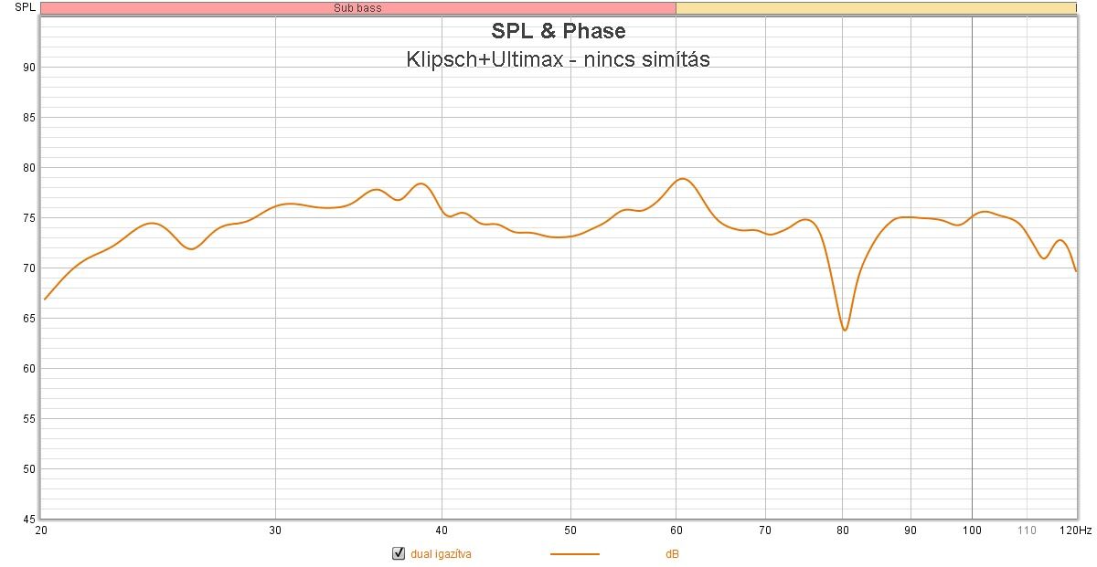

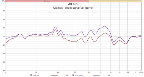

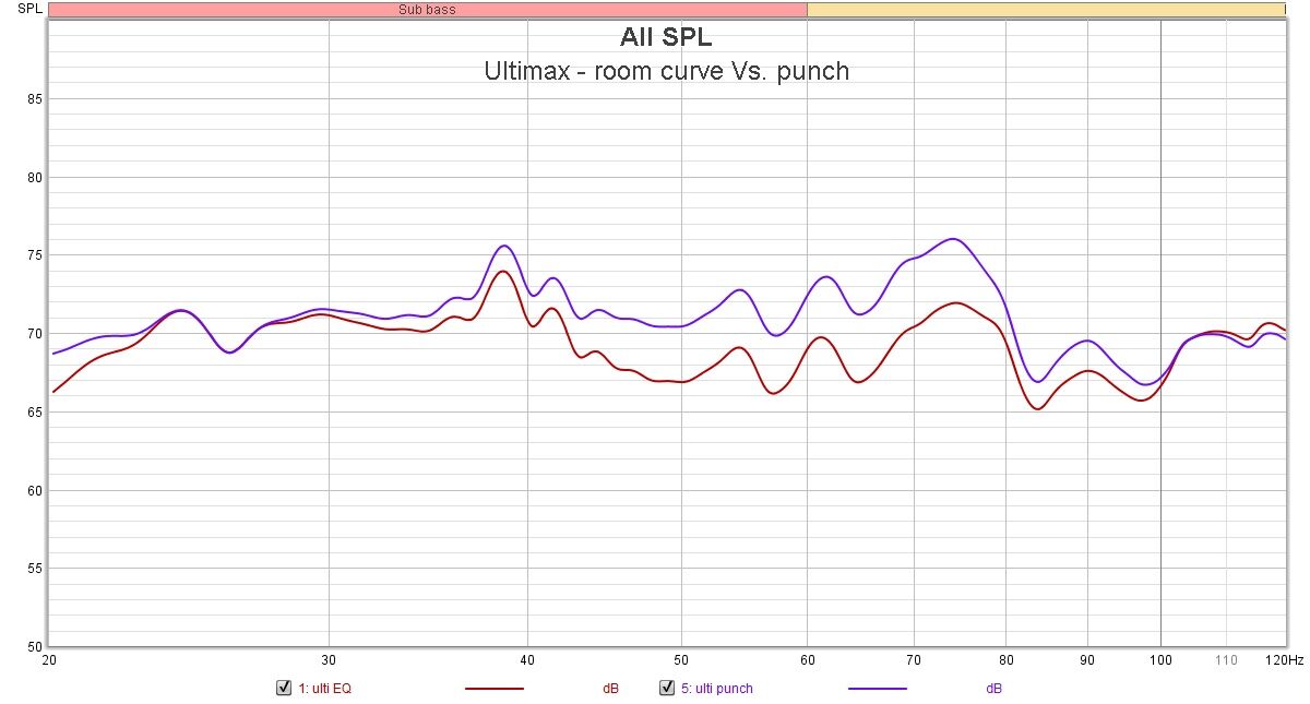

"punch: nagyon látványos, de talán túlzottan kiemeli azt a bizonyos tartományt a legmélyebb frekvenciák "kárára""
Próbálgattam, én is így értékelném. Maradok egyértelműen a room-nál. Elég a mély, hozzá sem kellett nyúlnom, egyedül az utolsó kalibrációm után volt, hogy túlságosan levette az egyik szubot, visszamérve is látszott, hogy nem véletlenül érzem kevesebbnek, akkor rátoltam +3dB-t.

Tud az, csak nem veszed elég hangosra. Persze nem lapáttal, de azért érezni.
Viszont ahol ez határozottabban megjelenik nekem ott már nem konfortos hallgatni a rendszert. Így marad halványabban halkabban, de elégedett vagyok most ezzel is.Python. Nálam is a 100 jött be, elég egyértelműen.

Nekem is 100-400Hz között kellene lentebb húzni, amikor kipakoltam 6db 50mm-es XD panelt az meg csak efölött csillapított, úgyhogy annak speciel túl sok értelme nem lenne. Nem is raktam fel még egyelőre semmit. Három sarok kap majd csillapítást 200-300mm vastagságban, aztán majd kiderül. Falak lehet maradnak ahogy vannak.

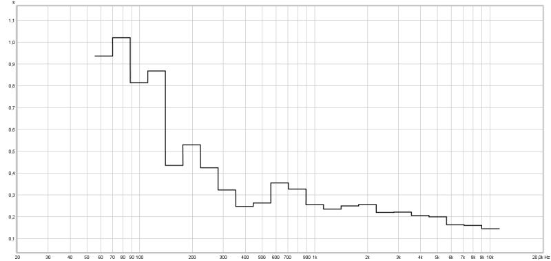

#169668 ada19: Nekem eszembe nem jutott összes csatornán egyszerre mérni torzítást. RT60 egy szoba specifikus adat. A szobában több helyen mérve is hasonlónak kell lennie. Itt se kell egyszerre.

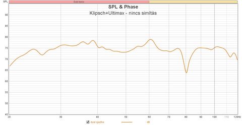

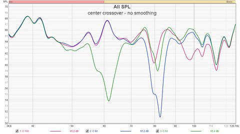

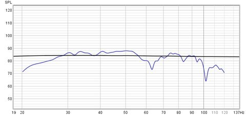

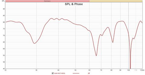

Crossover ponton beszakadás vagy ha két szub együtt EQ után ilyesmi frekimenetet produkál:
Manuálisan úgy, hogy elkezdem 1ms-enként tologatni a szub delay-t és nézem hogy változik.
(EQ APO-ban írom át a cavernből kiexportált txt-ben, REW-ben meg mérem lépésenként)
Ez lett belőle. 80Hz-en akusztikai baj van, nem időzítési, a két szubbal jobban kijött.

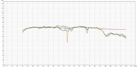

Ha már Cavern és az LFE görbém:
Miért nem azt csinálja, hogy a célgörbét jóval lejjebb teszi, úgy, hogy az 50 Hz-es beesés alján legyen? Tartalék lenne bőségesen.
(Nem tudom mit csináljak ezzel, mert az LCR-SUB mélyfreki szempontból a szoba két főirányában is ugyanott van, mindegyiken megjelenik az 50 Hz-es gond, ami a függőleges módus lehet) -

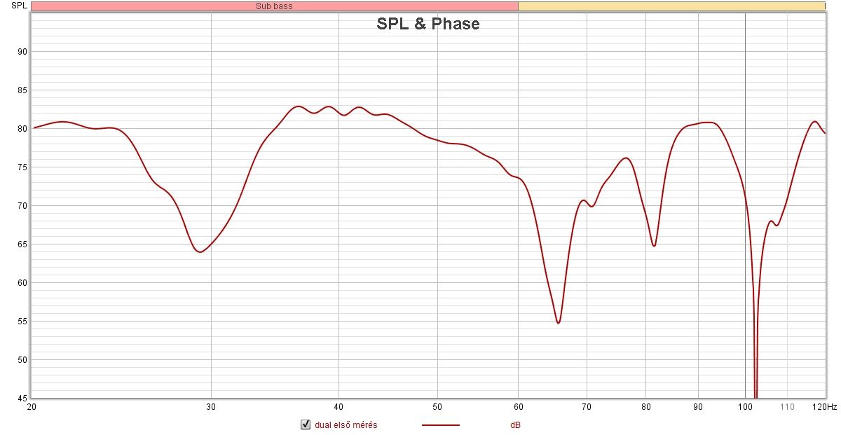

Ugyan az volt nelam is a probléma azért kellett dsp. 33Hz-n volt 19dB kiemelés majd 66hz-en 17dB esés. kicsit vesztettem a hangerőből a subokon kb 5dB-t viszont az én 19m2 helységemben még csak ezzel a veszteséggel érték el a subok a fél hangerőt teljesen egyenletes lesugárzás mellett. Csalódni nem fogsz bent az biztos. Bár inkább 2db 112sw mint egy 115.
