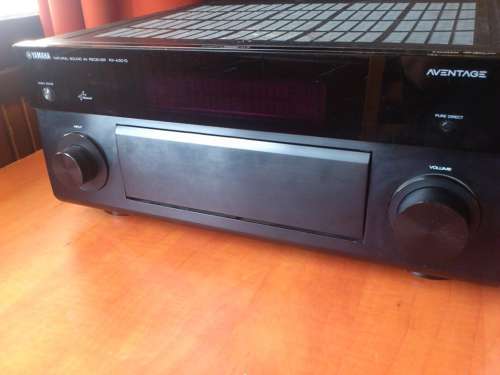

3010-es nem lehet, máshol vannak a figyelmeztető jelek (háromszög ! és villám).
Google's bad: rossz képet talált a 3010-ről. A hivatalos kép alapján 3010. -
