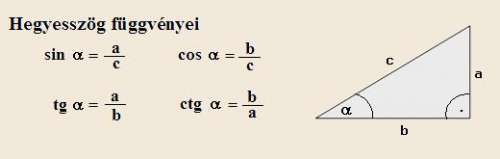

Úristen, nem gondolkodsz te ezen kicsit túl sokat? Tedd vissza a hátsókat a polcra, a kanapét kicsit húzd előrébb. A frontok jó úgy ahogy vannak. A subot próbáld ki 2-3 helyen ahol elfér, aztán hagyd ott ahol tetszik és csinálj egy 1 pontos mérést. És dőlj hátra és élvezd. Felejtsd el a fokokat meg a méregetést. Agyvérzést fogsz kapni ettől a sok kombinálástól.
#72042496
Szerintem is túlgondolod. Vagy közelebb ülsz (csökkented b-t), vagy távolabb teszed a hangfalakat (növeled a-t), vagy a kettőt egyszerre.
Amennyiben ragaszkodnál a számokhoz: ha a/b = 0,414, akkor megvan a teljes 45 fok. Ha a/b = 0,577, az 60 fokot jelent . Ezek a számok a tangens fügvényből adódnak.
#72042496
Bocs, de az értékek (a=1, b=2,7, c=3 m) egyrészt nem egy derékszögű háromszög oldalai (b értéke egylszen pontosan négyzetgyök 8, ha a másik kettő pontos, de ez most mindegy), másrészt pedig ne radiánban számolj, hanem fokban. Kerekítve 19,5 fok az α szög.
Egyébként ránézésre is látszik, hogy elszámoltad, mert ha a < 1,5, akkor 2α < 60 deg.
Mankó
Reggelről agyaltam a frontok közötti távolság megfelelő mértékéről, ugye 45 és 60 fok között kell lennie, de vagy nagyon reggel van, vagy valamit félre nézek.
A jelenleg felállás szerint a frontok 2 m vannak egymástól, a hallgatói pozíciótól a frontok 3 m-re vannak, a center 2.7 körül. Tehát akkor a=1, b=2,7, c=3 m. Sin alfa = a / c, alfa ebből ~34 fok. Ezt duplázva jön ki az az érték amire kíváncsi vagyok, tehát 68 fok.
Létezik, hogy ez ennyi mert Bbéci is azt mondta, hogy ne legyen nagyobb a két front távolsága, mint ahonnan hallgatom a cuccot, azaz inkább egyenlő szárú, mint egyenlő oldalú 3szög legyen. Ez meg van, de a kapott érték nem jó, vagy jó, de akkor az elmélet hibás, vagy a számítás, vagy nem tudom.Most akkor mi az igazság vagy mit néztem be, hova állítsam?
Túl sokat agyalok, ez már biztos. -
