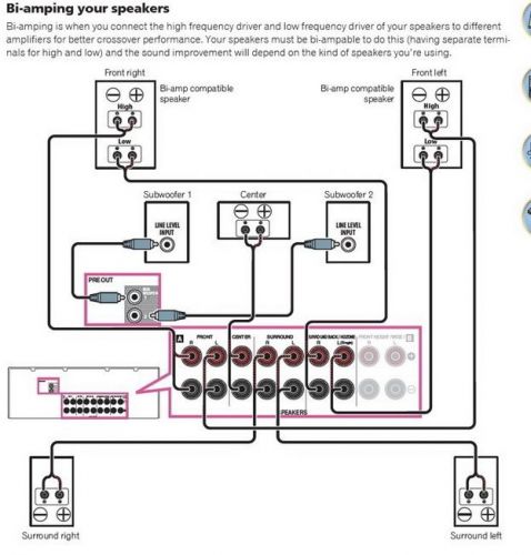

rayoliviero #114107 üzenetére
Jol, mert a jumper ott van a ket csati kozott mindegy alulra vagy felulre kotod.
Bi-wire talan gyengebb kabelnel hozhat valami javulast. (nem minden esetben es teren,de dupla atmeroju kabel szintjet lehet hozni a vekonyabbakkal), Bi-amp eseteben a hangfal ket erositett kimenetbol kap jelet, igy a nagyobb teljesitmeny miatt normal hangeron javulhat a hangminoseg ha az erosito normal bekotessel nem minosul elegsegesnek. -

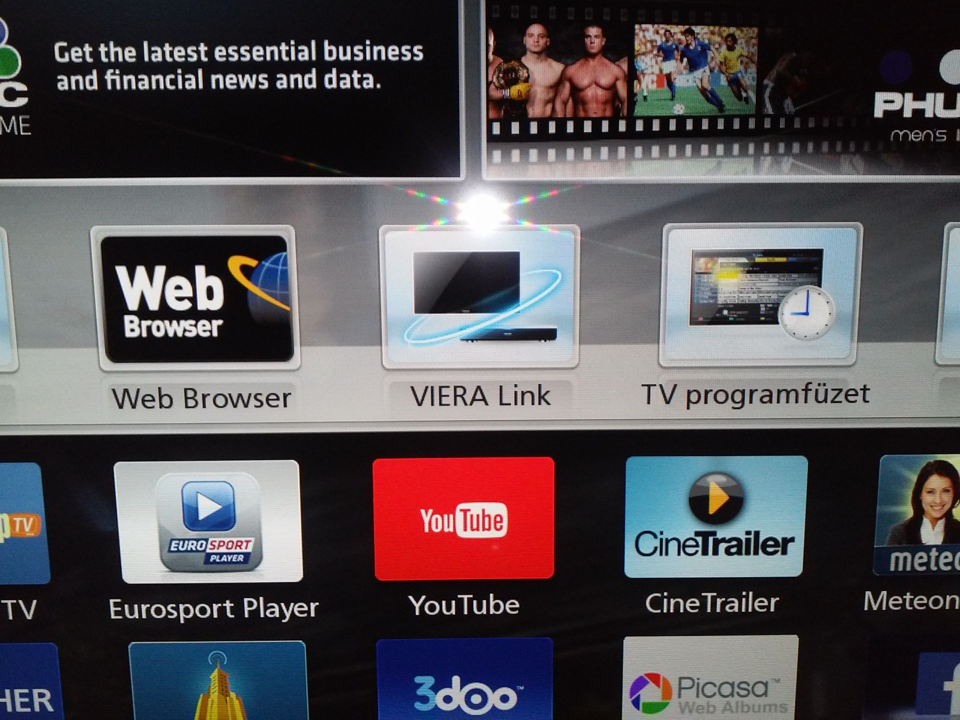

rayoliviero #114073 üzenetére
A tv-d menüjében keresd meg a Viera Link opciót,és állítsd át tv-ről házimozira.
Így ha bekapcsolod a tv-t bekapcsolja az erősítőt is, és hangosíthatod a tv távjával.
