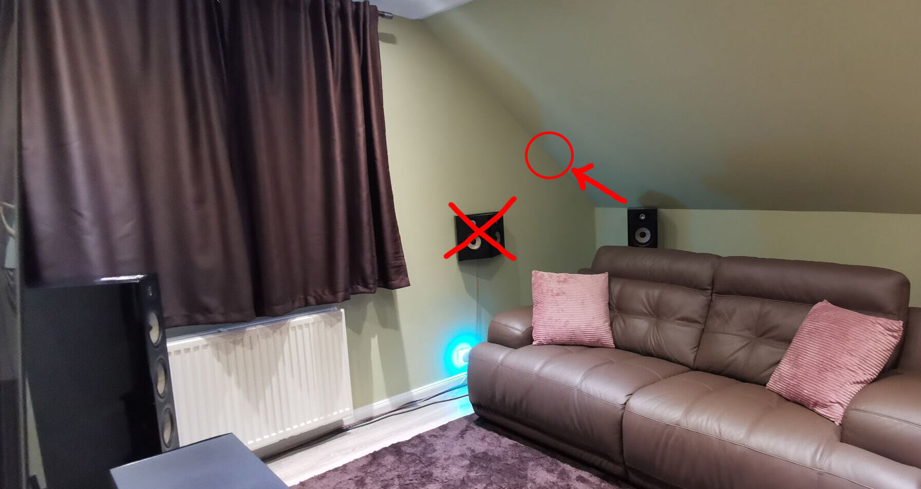

Nem egyértelmű az "átlósan mögöttem lévő" pontos helye, de nem lényeges, inkább elmesélem, nálam hogyan helyezkednek el a háttérsugárzók.
A középső hallgatói ponttól 1,9-1,9 méterre, a padlótól 154 cm magas polcon, nem pontosan mellettem, hanem az ajánlott 90-110 fok közepén 100-on. Tehát 15-20 centivel hátrébb.
Bármennyire meglepő, az a helyzet, amit leírtam. Pontosan meg lehet határozni a virtuális hangforrások helyét. Ugyanúgy rá tudok mutatni, ahogy sztereó zene hallgatásakor az egyes hangszerekre.
Ha jó a rendszer és az akusztika, egy sztereó hangdobozpár olyan teret alkot, olyan színpadképet hoz létre, ami majdnem a hallgatói pontig ér. Középen és mindkét oldalon. Ismétlem, erre nem mindegyik hangdobozpár képes, például a DALI RUBICON 2, ELAC BS 263 mint háttérsugárzó már igen. -

Szerintem nem (Onkyo 838). A fenti Atmost speakers height/ bi-amp végfokokra kell kötni és top middle/ top front közül választani..... szerintem nem is tudná egyszerre a 4 mennyezetit kezelni. Mondjuk az atmos objektum alapú... egyszerüen front végfokokra kötve, a bemérőnek tudnia kéne a hang irányából hogy az nem a front helyén van ,hanem fent . nem?
zsoika
"környezeti effektek jók lesznek, pl. eső, víz stb. de a mozgások nem lesznek jók." Ezt el kell hogy fogadjam. Valószínűleg az Atmos ellenesek nem egy korrektül összerakott szettet hallottak, ezért nem értékelik annyira. Itthon 5.1.2 van és nekem így is tetszik....hozzátesz az élményhez pl. az eső hangja, de tényleg hiányoznak a fenti mozgások.
Kevéske pluszt ad a csak 2 fenti csatorna és sokaknak ennyiért nem éri meg (ezt el kell ismernem) ,de nekem 20eFt ba került és annyit nagyon megért.
A franc essen belé, most kereshetek 9 csatornás erősítőt.
Gondolom egy külön sztereó erősítő a +2 atmosra nem megoldásAz eltérő hangkarakter miatt sem . Amúgy hogy lehetne egy ilyen hibrid rendszert etetni? Csak prociról?
