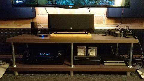

Én megcserélném alul a kettő között a gépeket. Vagy lehetne a Center alatt a mozierősítő, meg a Dune, a kicsin meg a zenePC és az Amp4You/DAC.
A nagy állványon alul a fele üres, a másikon meg épp hogy befér alulra a zenePC-d.
Jól látom, hogy a center tüskéi alatt nincsenek alátétek?

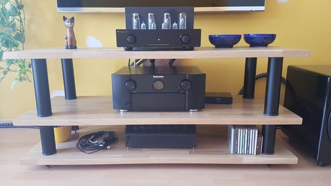

Enyém volt a ragasztott mdf lapos megoldás. Fontos, hogy ne csak ragasztva, hanem csavarozva is legyen. A polcok között fémből készült bútorláb van egymással szembe összetekerve, kvarchomokkal töltve.
Én a lábbal, amin áll, annyira nem foglalkoztam, mert a padlószőnyeg alatt 1 centi vastag alátét van, meg annyra nem profi a rendszer, hogy számítana. Ahol nekem fontos, ott a szekrényen az ikea bambusz lapokat használom.
Ha kell még részlet, akkor leírom. Nekem bejött. Kényelmesen pakolható, jól szellőzik, nem rezonál a mélynyomóra. Kb. 15ezerből kijött.
