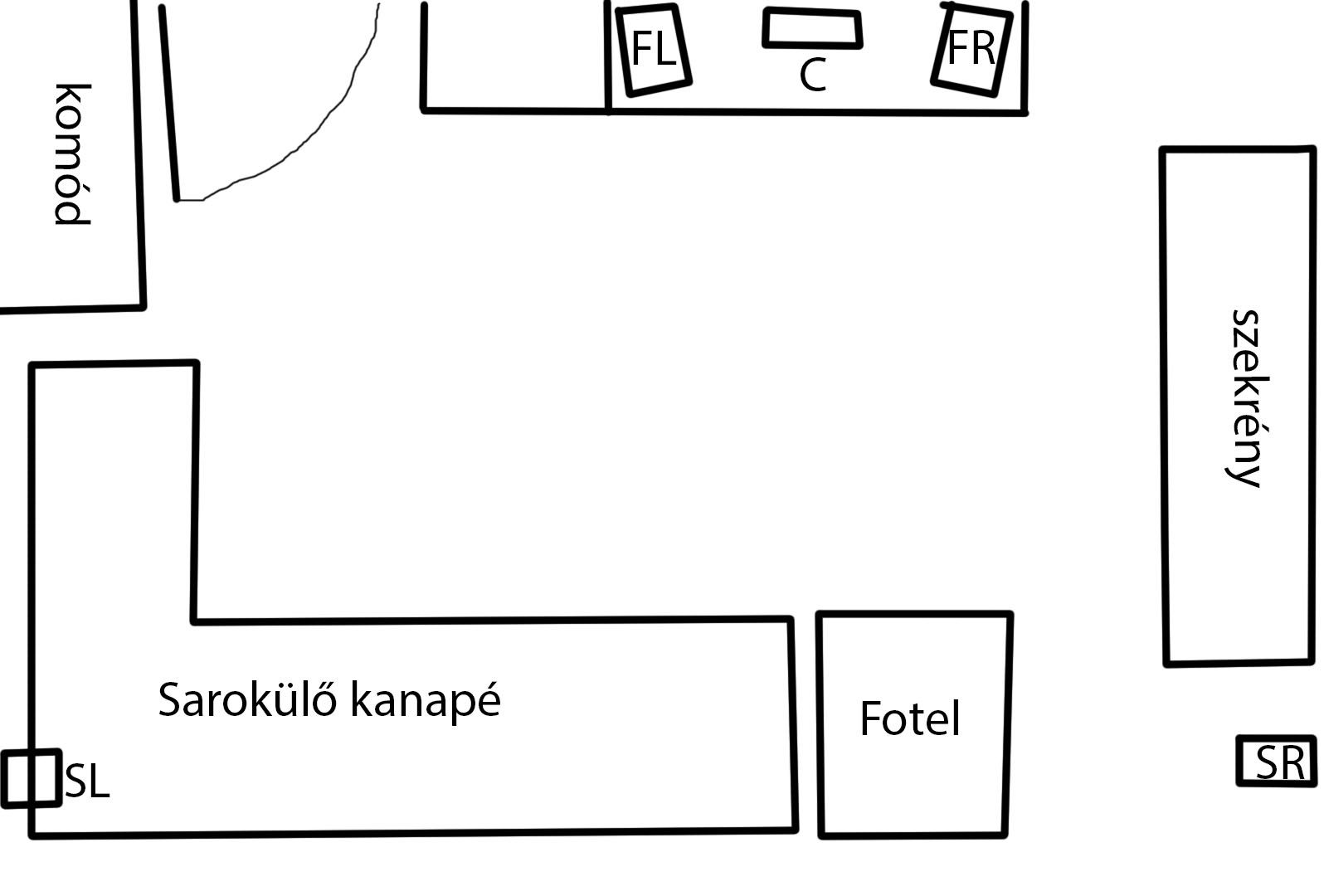

Audyssey EQ XT beállításban szeretnék segítséget kérni.
Adott egy Denon AVR-2113 erősítő, Polk Audio Signature S20 frontokkal, Omnitronic C40 surroundokkal, és egy B&W CC3 Centerrel.Az elhelyezés sajnos nem a legjobb a bútorok miatt.
Csatolok róla egy képet:A lényeg az, hogy a fotelből nézem és hallgatom a rendszert mindig.
Az Audyssey EQ XT viszont ugye több mérést végezne el.
Ha a fő hallgatási pozíció a fotel, akkor a többi mérési pozíciót hol érdemes lokalizálni?
Jelenleg nem sokat foglalkoztam vele, egy mérést csináltam, a fotel pontjából.Egyébként mik a tapasztalatok, a több mérés mennyit segít a kalibrálásban?
