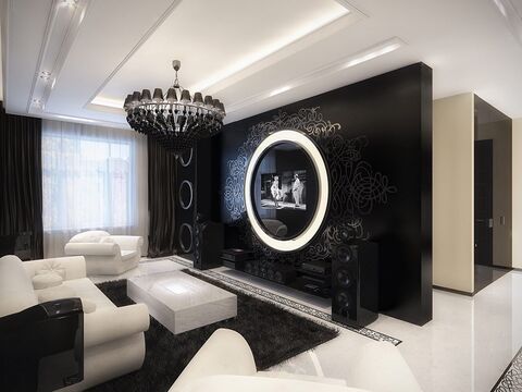

'Kicsit' sok az üvegfelület. Vastag függöny, vagy mi lesz a megoldás? A magasak csörömpölnek, a mélyek rázzák az üveget, lehet ezt egyáltalán normálisan kezelni? Plusz nem látom hova kerülnek itt a hangszórók. A radiátorok elé és a teraszajtóhoz ? Számomra ez ékes példája annak, hogy kergetjük a 'tökéletes' hangzást, miközben hatalmas kompromisszumokat kell kötnünk a család, feleség, élhetőség és a helyi adottságokkal. Ne haragudj nem a kedvedet akartam elvenni, csak a házimoziszobáról nekem egy sötét helység ugrik be,nem egy ablakokkal teli világos szoba.
A szín nekem teszik -

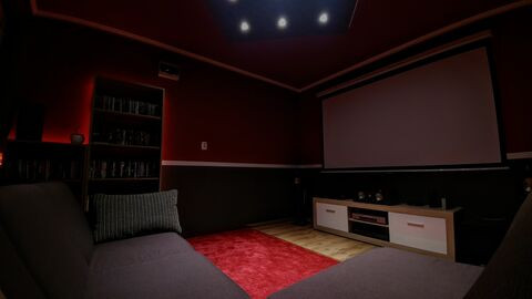

A valóságban az egész egy kicsit sötétebb, mint a képen.
Pedig volt felkenve a falra színminta, az ennél kicsit téglavörösebb volt, tehát kicsit több volt benne a sárgásbarna. A feleségemnek mondjuk az pont ezért kevésbé tetszett, úgyh legalább ő ki van elégítveViszont a védőcsövezés a surround kábelezésnek vmi kritikán aluli. Komolyan gondoltam rá, h veszek egy nagy levegőt, kirángatom a falból az egészet és újra csináltatom. De úgy h ott ülök kissámlin a villanyszerelő mellett, úgy látom máshogyan képtelenek...

A vajszínű csíkról jut eszembe, hogy én a plafon-fal találkozásához is raktam fehér díszlécet és a barna textil tapéta, bordó fal közé is....nos, azon gondolkodok, hogy lefessem-e azt is bordóra (festékem maradt) vagy tépjem le az egészet és valami sötét dísztapéta csík menjen a helyére.
Egyre jobban zavar filmezés közben a világító fehér csík.
Képem is van: -

Na az már valóban sötétnek fog hatni,kicsit összenyomja majd a teret.Én nem színezném az egész plafont olyanra mint a fal színe,elegendő lenne a vászn felett,mondjuk egy álmennyezet formájában ami kb fél méterre nyúlna be a plafnba.
ctrlaltdel13:
A vetítés miatt tud világítani a fehér,vagy világs fal,kontrasztot hazavágja,bár ha van fekete vászna az embernek akkor no problem.De nem mindenki érzékeny erre,lCD vetítővel vetítve kicsit jobb a helyzet ezen a téren. -
