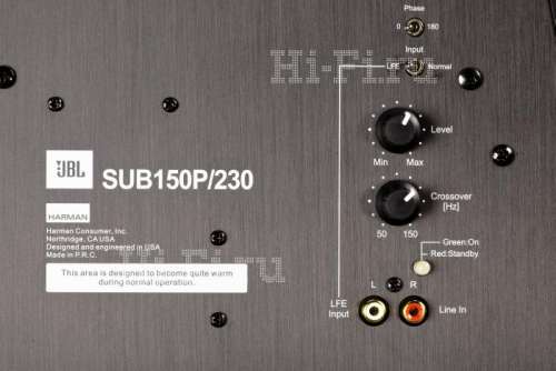

nagyatt
Segítséget szeretnék kérni sub bekötéssel kapcsolatban. A képen látható subbal rendelkezem. Eddig volt egy inakustik y subkábelem. A kábel mindkét végét a line in bemenetbe csatlakoztattam, és a subon a Normal előválasztót használtam. Pár napja beszereztem egy Irish Red kábelt, amit a fehér rca-ba kötöttem, illetve az előválasztót az LFE ágba kapcsoltam.
Az a tapasztalatom, hogy ilyen módon mintha magasabb tartományt sugározna le a sub, mint azelőtt, illetve jóval mélyebbre is megy, de ezt a kábelnek tudom be.
Bár valóban mélyebbre megy a láda, de egy kicsit furán szól nekem. A Line-in-es bekötés, és a Normál módos előválasztás nekem jobban tetszett.(Feszesebbnek,pontosabbnak hatott).Van erre valami ökölszabály, vagy érzésre lehet hagyatkozni a bekötést illetően?

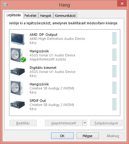

AtHoS
zolaas #66815 üzenetére
Amire jutottam:
Letiltottam az AMD DP Output hangkimenetet.
Kikapcsolt erősítővel újraindítottam a gépet. Lejátszóeszközök között így is AMD DP Output-ként jelent meg a 6950 hangkimenete (persze letiltott állapottal). Az erősítő bekapcsolásakor ugyanúgy jött a szép figyelmeztető ablak és nem is kerül hang át rá.A most bekapcsolt erősítő mellett újraindítottam a gépet. Így AMD HDMI Output-ként jelent meg a 6950 és megy is szépen a hang az erősítőre (de ugyanez van akkor is, ha nem tiltom le a DP kimenetet)
A gond ott van, hogy egyszerre csak egy kimenetet tud kezelni a kártya és nincs a kimenetek között "hot swap". Mindenképpen újraindítás szükséges, hogy váltson HDMI-re

zolaas
Nekem ehhez még 1 ötletem lenne:
-Tiltsd le a Dp portot, ha nem használod.
-Jobb klikk azon az ablakon és pipáld ki a letiltott és a leválasztott eszközök megjelenítése opciót. Majd ha az erősítőn akarsz hangot mielőtt bekapcsolod azt tedd alapértelmezetté. Vagy miután bekapcsolod. -

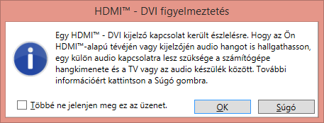

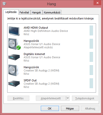

AtHoS
Sajnos erről nem vagyok meggyőződve
Itt lehet 8.1 alatt az alapértelmezett lejátszó eszközt beállítani:
Amint látod írja, hogy AMD DP Output a választható és nem kínál ilyenkor AMD HDMI Output-ot
Egyébként lejátszó programon belül van állítva a megfelelő kimenet (mpc-hc), de ez lényegtelen a probléma szempontjából
Ha bekapcsolom az erősítőt, akkor a CCC bedob egy ablakot a bal felső sarokba:
és eközben az eszközök között ugyanúgy az AMD DP Output marad választhatóként, amivel nem lenne gond, de így nem kerül sajnos az erősítőre a hang, hanem a monitorba kerül a DP kábelen, amit egyébként nem is használok hangkimenetként.
Szóval egyetlen eszközként jelenik csak meg a HD6950, mint audio eszköz. Bekapcsolt erősítővel indítva a gépet (álá restart PC) a választható eszközök között AMD HDMI Output-ként jelenik meg a HD6950.
Sajnos menet közbeni állíthatóságról google barátunk sem tudott megfelelő infóval szolgálni, sem pedig a VGA vezérlőpultjában nincs hangra vonatkozó beállítás.
