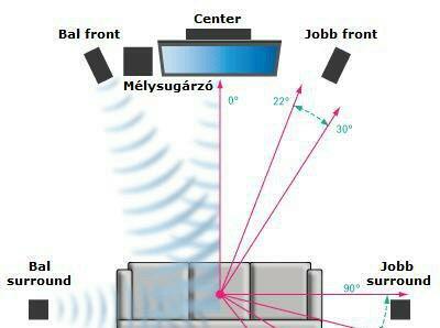

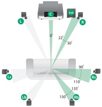

f8enter #66778 üzenetére
A 110 fok körüli érték az ideális, ha direkt előresugárzó dobozokat használsz. Hogy milyen magasra rakd, az attól függ, hogy mekkora távolságra vannak tőled. Ilyen keskeny szoba esetén ( nálam is ez a helyzet) elég fülmagasság közelébe helyezni. Nekem kb 1 méteresek az állványaim.
