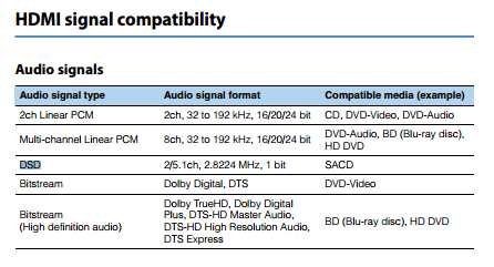

Mit kell ahhoz tennem hogy, a win8.1 alapú htpcmröl sacd-t hallgathassak a Yamaha RX-V771 erősítőmön?
Tegnap foobar-al tettem egy probát, de csak PCM-re állitva adott hangot.
Vagy ez csak hdmi-s SACD lejátszóval működhet? -
