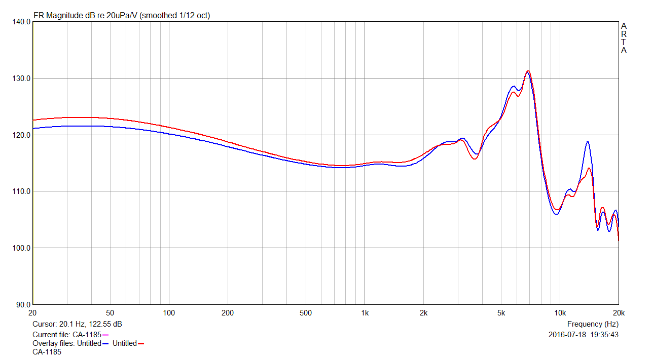

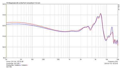

Az a felső kék egy kompenzálatlan görbe, és teljesen hihető, sőt, teljesen tipikus a korosztály Sony lengőnyelveseinek prezenszátvitelére nézve - főleg, ha a linkelt honlap második grafikonján levő kompenzált görbét nézed. Tipikus Sony BA - legalábbis akkortájt tipikus.
