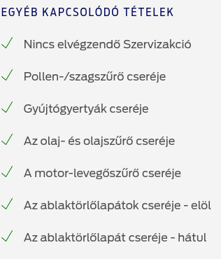

Mauzes
Sziasztok, egy kis segítséget szeretnék kérni szervizelés kapcsán. 2019-es Ford Galaxy, 2 literes dízel 190 LE (BCCC motorkód) autómban 185 ezer km van, vezérlés cserét tervezek. Bekértem pár ajánlatot (nyilván alvázszám alapján), és most kicsit meg vagyok lőve, mert mindhárom ajánlat eltérő tartalommal érkezett.
Ford Petrányi: 480 ezer Ft, ennek a fele munkadíj, felsorolva csomó alkatrész, közte vízpumpa és vezérmű fedél (ez a kettő a legdrágább).
Kőrösi Autó (Ford specifikus pesti szerviz): 340 ezer Ft, ennek a fele munkadíj. Elmondták, hogy látják alvázszám alapján, hogy ez olyan motor verzió, amiben bonyolultabb és drágább ezt cserélni (más Galaxy-ban 180-ból is kijönne). Itt is az alkatrészek között a legdrágább a vezérmű fedél, viszont a szerviz szerint nem szükséges vízpumpát cserélni, mert nem a vezérlés hajtja.
Ford ESS: 200 ezer Ft, ennek a fele munkadíj. Itt is részletes alkatrész lista, de se vezérmű fedél, se vípumpa nincs benne, tehát teljesen eltér a fentiektől (azaz esetleg benézték volna?)
Na most ilyenkor mi van? Hogy döntsem el, hogy kinek van igaza? Nyilván oda szeretném, ahol mindent megcsinálnak, amit kell, de csak annyit.

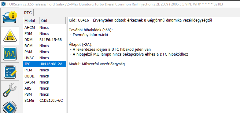

lizakattila
Ugyanilyen/hasonló hibával találkozott már esetleg valaki?
Az alany egy 2009-es, 2.2 TDCI S-MaxA tünet az, hogy "elmegy az erő, olyan mintha nem menne a turob". Egy leállítás és újraindítás meg is oldja. Ritkán jön elő, az elmúl kb. 1200km alatt 2x fordult elő. Műszeralon semmi hibajelzés, visszajelzés nincs róla.
Egyelőre még nem tudtuk kideríteni az okát, hogy mi lehet.. de ez a hibakód jött fel az eset után.
(A másik két hibakód nem lényeges ebből a szempontból, az egyik a tpms szenzor miatt reklamál, ami nincs. A másik pedig a vezető oldali tükrömnek meghalt a motorja és nem tudja behajtani.) -

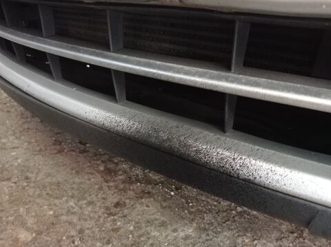

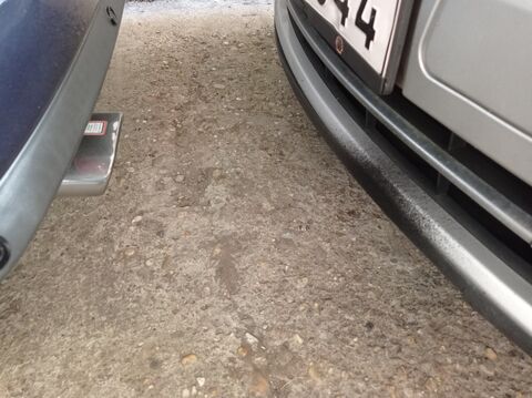

gabor9991
Én is egy vágóval beütném a fém fékcsövet ha muszáj lenne elgurulni a szerelőig, nem is ezzel van a probléma ha az ember vasárnap éjszaka 30-cal átgurul a szomszédos utcába a szerelőig.
Én arra reagáltam hogy a napi szinten ilyen jellegű hibával való közlekedést ne fogadjuk el.De szerintem értetted te is. -
gabor9991
Én nem is feltételeztem hogy az lennél és így mászkálnál vele.
Pont ma néztem valamelyik jutubert aki próbálta az elhanyagolt állapotban lévő autók tulajait felmenteni a felelősség alól hogy igenis muszáj menni a roncsokkal nincs mese, szegénység van, na az egy kicsit elszomorított.
Valahogy ezzel is el kell gurulni a szerelőig ha otthon nem tudod megcsinálni, én sem tudnék mást tenni. -
RazoR
gabor9991 #49501 üzenetére
Természetesen nem használom így a kocsit, nem vagyok hülye!
Csak ma jutottam el odáig, hogy vegyek fékfolyadékot és feltöltsem és a ház előtt állva beindítsam és pumpálva a fékpedált megnézzem, hogy a fékcső vagy a munkahengernél van a szivárgás.
1 méter sem tettem meg a kocsival! -
