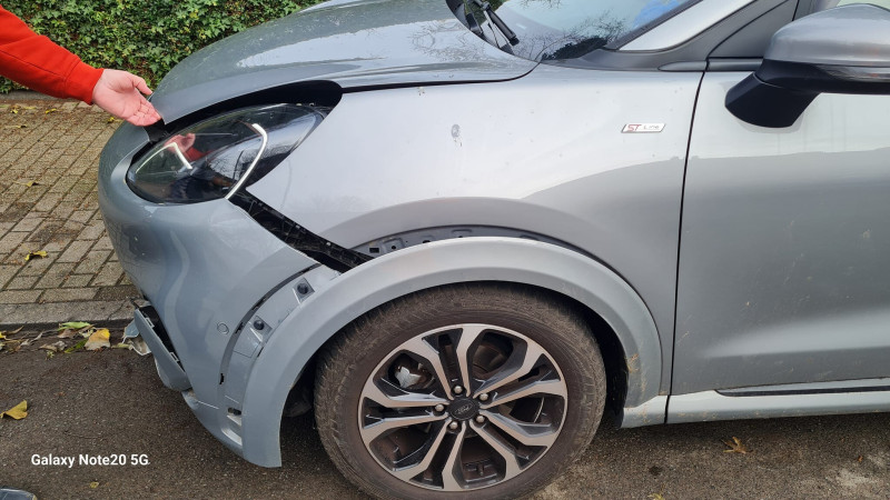

Face most dobta fel. Ford Puma sérülés: 15000 EUR javítási költséget állapítottak meg.
Asszem' van értelme a casconak a mostani autók esetén.

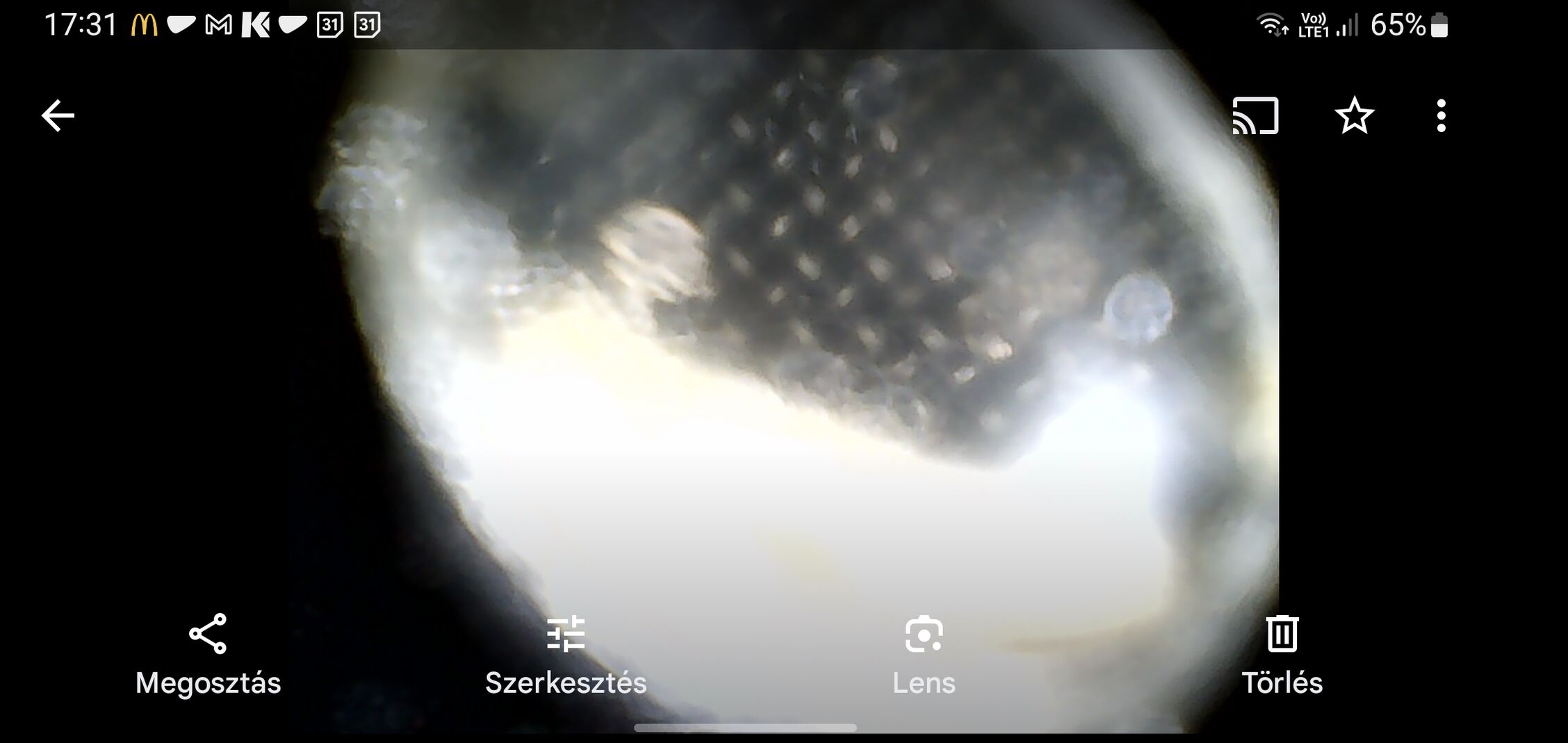

Megcsináltam az olajcserét az 1.0 eb focuson. Sikerült az endoszkópos olajpumpa vizsgálat. Éppen befért a pumpa és az opajteknő közé. Nem lett túl jó minőségű a fénykép (600ft-os alis kamera)link, de a telefonon folyamatosan nézve a vetített képet egyértelmű volt, hogy teljesen tiszta a pumpán a szűrő tehát kijelenthető, hogy az olajban futó szíjjak rendbe vannak. (meglepő lenne az ellentettje hisz 1,5 éve cseréltettem)
