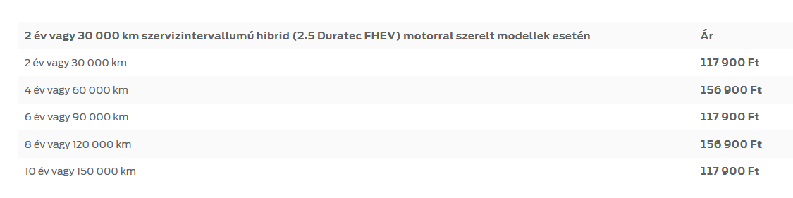

radi8tor
MODERÁTOR
merqree #50515 üzenetére
A garanciális csereperiódus és az "intelligens olajcserejelző" nincs szinkronban.
PHEV/FHEV-ekben (legalábbis Kugánál) 30000 km / 2 év a garanciális csereperiódus.
Én lecseréltettem benne 4000 km-nél a bejáratós olajat, aztán cseréltem 15000-nél és majd 30000-nél a márkaszervizben.
Úgy nézem S-Max-nál is detto:
Szóval ha még távoli a 30000 akkor cseréltess olajat+olajszűrőt. (ezt megteheted bármelyik szakinál - gyári alkatrészt felhasználva)
Ha pedig közeli a 30000, akkor azt szokta mondani a szerviz, hogy majd beszámítják az árát a 30000-es szervizbe és akkor nem cserélnek olajat.
merqree
A 2.5 PHEV kocsikban 10e km-ként kell olajat cserélni????
Legalábbis az intelligens rendszer számaiból arra következtetek. -

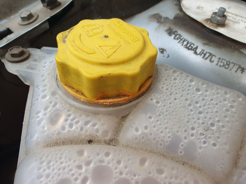

zoger
gabor9991 #50502 üzenetére
Azért az akkori fiestában még valódi hőfokmérő volt. Az enyémen mutatóról kifigyeltem, hogy rosszalkodik a termosztát s már csak 80-85 fokra melegszik a víz.
De bezzeg mk3 focuson csak véletlenül tűnt fel, hogy teljesen elszaródott a termosztát, 45 fokig azért fel tudott melegedni a víz s a mutató beállt középre mintha minden rendbe lenne.
Ha faterom 2018-ban nincs tüdőszanatóriumban a mátrába akkor lehet ma is rossz termosztáttal járok. Ugyanis hazafelé ereszkedve Gyöngyös felé mindig visszahűlt az autó s középről, lefeküdt a mutató és ez beindította a gyanút. -
gabor9991
Szotyi0 #50496 üzenetére
Ha eltört a rugó akkor ott pillanatok alatt megszűnt az az erőhatás amitől zárva volt a rendszer, a vízhőfokmérő mutató pedig nagyjából 45-120 °C között középen áll, hogy ne zavarja a sofőrt
De újra azt mondom, ha a gyári kupakkal jól működik akkor csak a régi kupak volt a hiba oka.
