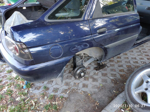

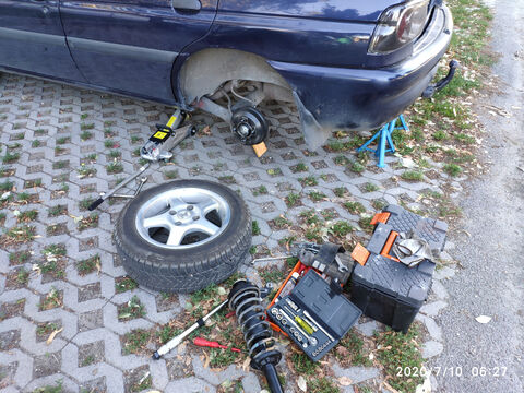

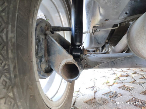

darvinya
#25997
Beszéltem a szervizzel (Óde Car), nem cserélték ki, ilyen fajta Kyb.
Mivel ennek azért nem hittem, meg másra emlékeztem, beszéltem eladókkal.
Ahol szintúgy elmondták, hogy ez bizony ilyen.
Csak fordítva van berakva, azaz van egy dőlésszöge szilent foglalatnak, emiatt nem mindegy hogy rakják be.
Szuper, mert nálam sikerült fordítva berakni, úgyhogy holnap parkoló szerelés lesz.
Aztán megint ferde szemmel néznek rám szembe lévő Mazda szalon/szervizesek.
De lesz…rom, így nem használom, plusz várni melyik szerviz csinálja meg közelbe.radi8tor
