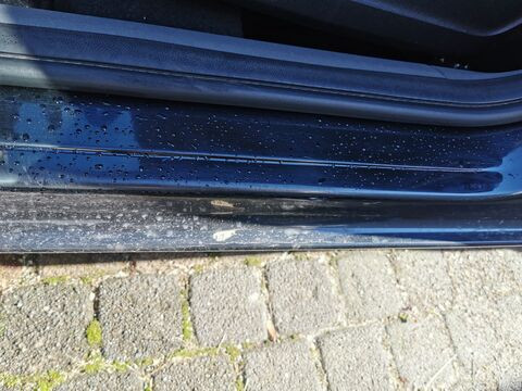

Uhhh, a napokban lőttem egy fotót egyik reggel az esős napok után és be akartam dobni, hogy mit szóltok, mi lehet, illetve találkozott-e valaki hasonló dologgal, csak elfelejtettem, de most pótolom
Ez fogadott másnap reggel amikor indultam munkába és csak a vezető oldali ajtónál, sehol máshol, egyik ajtónál sem. Egy gumi géder csere orvosolja ezt a problémát szerintetek? -

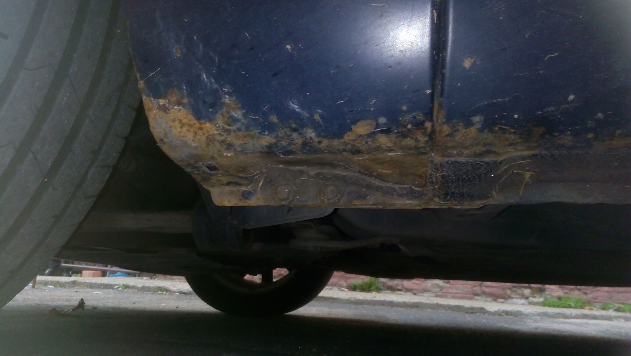

Az enyém nem ennyire vészes. Sajnos a sárvédő és doblemez találkozási pontja mögött kerékcserekor mindig egy maroknyi ganyét söprök ki, ez ilyen. Megáll a cucc, vizet meg levegőt kap, ideális a rozsdának. Majd megnézem a másik oldalt is alaposan, de ott kívülről még nem látszik semmi. Sárvédő belső fele persze felületi rozsdás emlékeim szerint. -
7Sony7
Hali. Az első képen látszik, hogy alul két csavar fogja oda a sárvédő elemet a kasztnihoz.
(Szerintem arra gondolt darvinya, hogy tulajdonképpen az az A oszlop alja). Én azt a két csavart is kivettem, és kissé elhúztam a sárvédőt kifelé, ott is rozsdás volt mindkét elem. Csiszolás+passziváló+alvázvédős kezelés után raktam össze, remélem sokáig fogja bírni.
Nézesd meg szerintem te is ott, nehogy baj legyen. Meg ugyanott, csak befele az autó alján nem is látszott, csak megkapartam kicsit (A lefelé lógó küszöb élt) és rozsdás volt az is. -

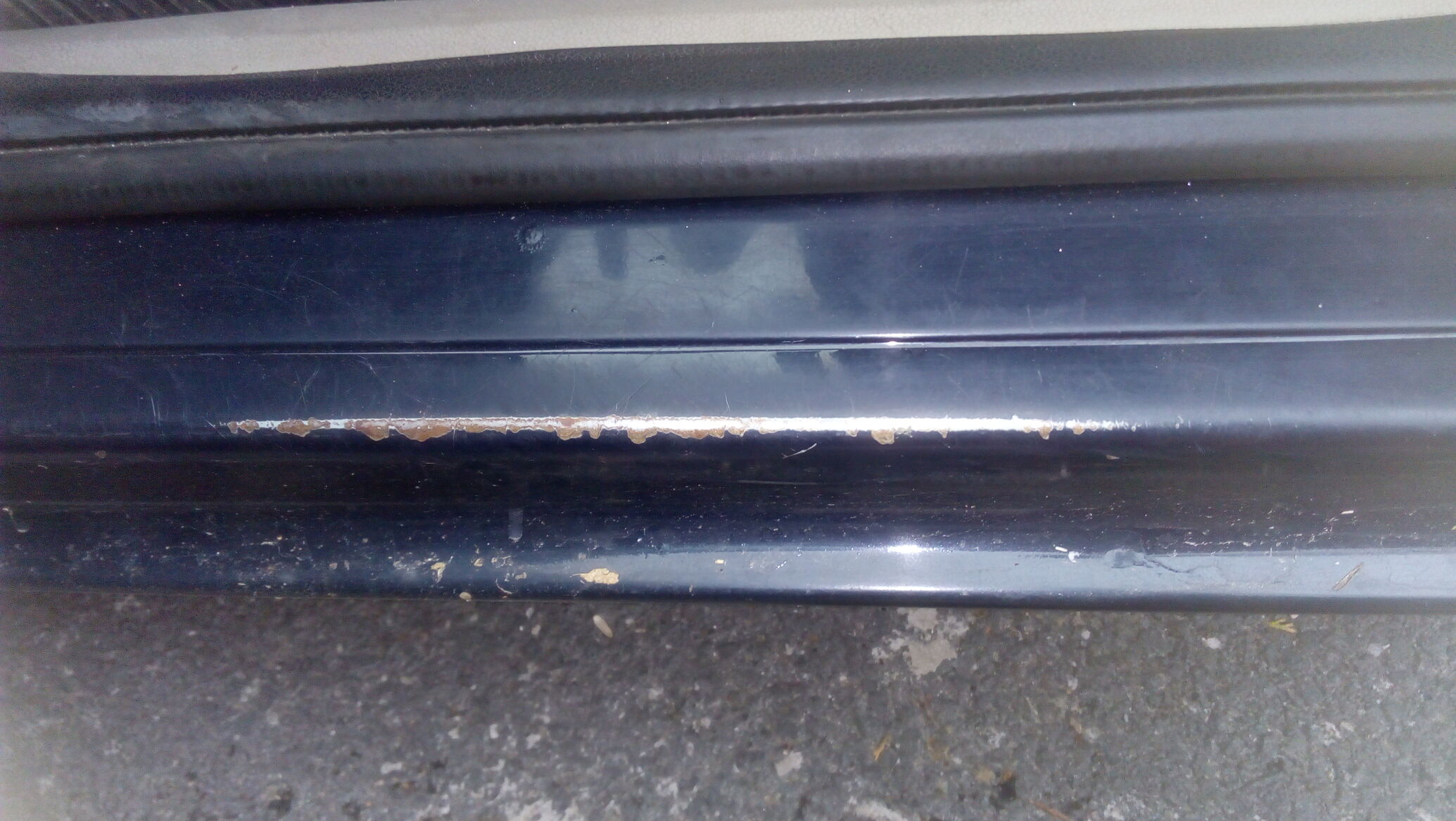

Mi köze van az A oszlopnak a sárvédő aljához?
A Zéé: igen, ez engem is aggaszt kissé. Az odáig alap, h kerekek le és dobbetét ki + alvázmosás. De a rozsdátlanítás szerintem alapból elvesz egy napot, erre jön még egy nap míg lekenik + kéne még száradjon is legalább egyet. Viszont az egy hét is túlzás a helyi szerviz részéről.
Így néz ki most a bal első sárvédőm alja és a küszöbbel közös vége. Igaz koszos is de látszik, h már erősen csámcsog rajta a rozsda, hónap végén megy műtétre. Érdekes módon a jobb oldal nem ilyen.
Lehet jövő ilyenkorra ezen már át lehetne látni? Nem tudom, de aszonták még menthető.
Így néz ki a csontig lekoptatott küszöböm felső fele, ez ugye a vezető oldali résznél van, a másik három ajtónál nem ilyen. Ez is javítva lesz.
Ahol ez a javítás eszközölve lesz ott csinálnak alvázvédelmet, teljes polírt is. Igazából mindent IS megoldanak. A manusz apja állítólag huszonpár évig dolgozott Ford márkaszervizben. Most a fiával tolják maszekba.
Képeken láttam eddig a koma munkáit, kíváncsi leszek élőben mit mutat majd a hely (100+ m^2 aknás műhely).
Az egész dolog azért érdekes, mert amíg a helyi fényezős szaki 50k / elemért oldaná meg a fújást, addig ott ahová viszem ez 25k / elem áron van számolva.
Az alvázvédelem árajánlata itt helyi szervizben 60k-ról szólt és állítólag 1 hétig tartana, nála ez a művelet 2 nap és 40k.
Teljes polír szintén kábé ugyanennyi.
Ezen beavatkozások mindegyike megoldható még az idén nála.Mindig ha új helyre kell vinni a kocsit van bennem egy kis félsz csipetnyi szkepticizmussal fűszerezve, de majd úgyis kiderül igazak-e a mesék.
