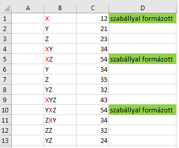

Nekem pont, hogy a mellette lévő cella lenne a lényeg, hogy zöld legyen, vagy mindkettő.
Nem az x-en van a hangsúly, hanem a számokon.
Gyűjtöm a sorszámozott kártyákat, és szeretném egyértelműen látni, hogy melyik van meg melyik nincs.Mondjuk ha úgy nem lehet, akkor ez is jó lesz így, csak erősebben kell figyelnem, hogy melyik mellett van a zöld

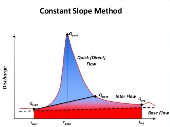

Ezeket az adatokat mérte a műszer, ezért nem lehet növelni a felbontást. De amúgy ez is 3-szor pontosabb, mint amit hasonló mérésekhez használnak. Ha növelnénk a felbontást, a diszkrét időpontokban történő mérés miatt ez a kis intervallum egy idő után szintén túl nagy lenne az apadás üteméhez képest, és az adatsor ugyanúgy lépcsőssé válna.
Ránézésre egyik recessziós görbén se lehet látni törést, de jó gyakorlati érzékkel le lehet választani a felszíni lefolyásból származó árhullámot. Több módszer is van rá a szakirodalomban, árhullám-szeparálásnak hívják (hydrograph separation), de csak elméleti leírások, a gyakorlatban nem működnek.
De amúgy minden apadási görbe ilyen törésmentes:Ugyanakkor az adatsor magában rejti az árhullám szeparálásához szükséges információkat. (Persze nem a JPG kép, amit először csatoltam, hanem maga az adatsor.)
