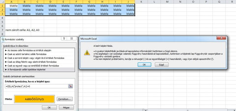

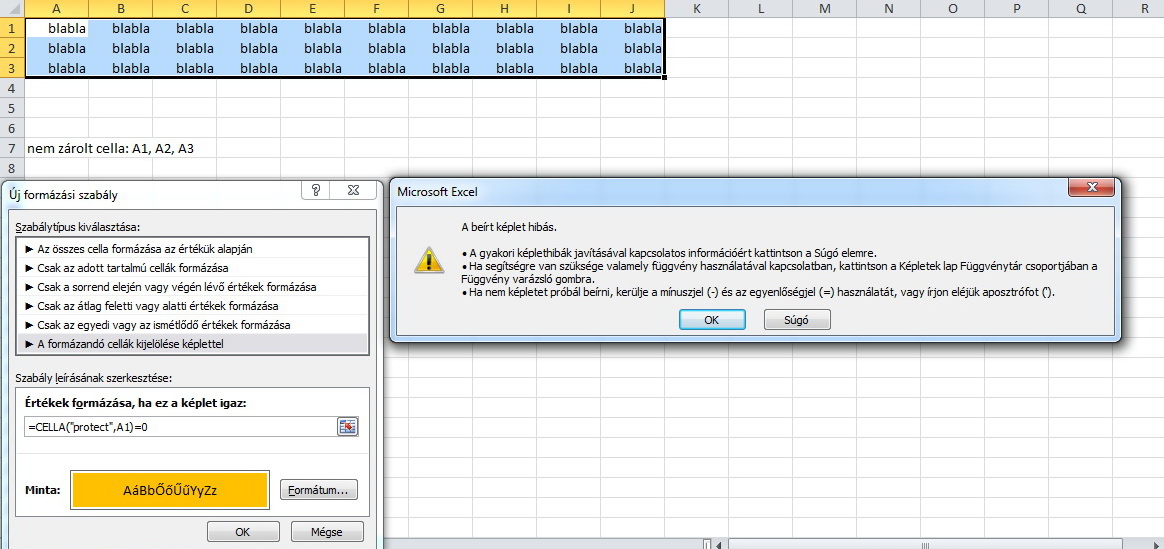

Kipróbáltam 2016-os Excellel, annyival más, hogy azt írja ki, hogy a "képlet hibát tartalmaz". Nem lőnél egy képernyőfotót a képletbeírási ablakról meg a táblázatról a háttérben?
nordican
Sziasztok, zárolt munkalapon szeretnék kiemelni valamilyen színű háttérrel nem zárolt (szóval kitöltendő) cellákat, van valakinek ötlete, hogy hogyan lehet? Itt pont ezt tárgyalják: http://www.extendoffice.com/documents/excel/2604-excel-highlight-color-unlocked-cells.html
De az első opció nekem nem működik, a Kutools működik, de ha olyan gépen nyitják meg a fájlt, ahol nincs Kutools, nem látszódik a kiemelés.
