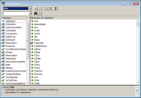

Fferi50 #35939 üzenetére
Hol hangzik, remelem boldogulok vele holnap.
Az auto szuro beallitasait milyen objektumon erem el? Ezt suma ertekadassal tudom modositani?
Illetve vektor tipust ismer a wba? Tehat definialni egy vekror adattombot valamilyen tipusbol? Monsjuk array of integer vagy valami ilyesmi.
Szepen lassan jonnek elo a regi emlekek... asszem holnap is jot fogok szorakozni...

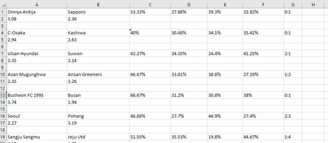

Az a baj, hogy kevésbé van benne logika
Három 1-5ig terjedő szám összeszorzásából kapom meg azt, ami nekem kell - viszont épp ez a metódus jelenti a gondot. Általánosságban annyi, hogy a szorzótagok között ha van 4-es, akkor sárga a szín (de ez sem mindig igaz), viszont ha 5-ös is van, akkor még 1x1x5 esetében sem lehet zöld. Ezért színezem manuálisan a cellákat, mert nincs egyértelmű megfeleltetés. Az exceles logika hiánya miatt gondoltam én is arra, hogy itt a makró lehetne esetleg a megoldás, ahhoz viszont sügér vagyok még mindig sajna
Illetve a jövőbeni változtatásokhoz is jó lehet, mert elő fog fordulni, hogy az egyik cella színe a "kedvező" értékek miatt zöld (tehát nem kell beletennem az átlagba), az a következő alkalommal sárga vagy piros lesz.
Kb. így néz ki, és a G oszlop végére kerülne az átlagolt érték.
