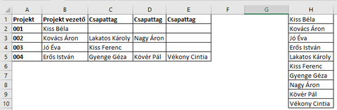

Adott egy táblázat, mely a következő képpen néz ki, mint a lenti képen(ilyen formában lehet kiexportálni az adatokat egy adatbázisból):
A tábla az A, B, C, D, E oszlopokat tartalmazza.
Meg lehet-e oldani (függvény, makró) valahogy, hogy a táblázatban lévő adatokat - jelen esetben neveket - valahogy kiszedjük egy oszlopba (ahogy a H oszlopban látszik)? A sorrend teljesen mindegy lenne, a lényeg, hogy ne legyen duplikáció és minden név szerepeljen.
