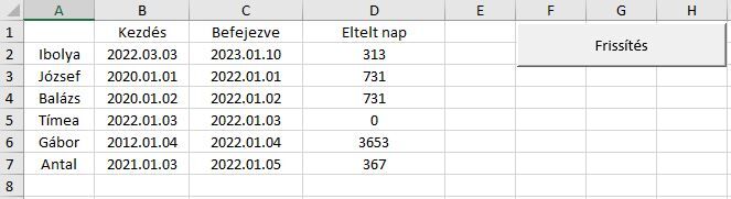

Problémám, hogy ha rámegyek a frissítésre, akkor a Balázs és Gábor sort átmásolja és törli, de ott marad a József és Antal
Ha újra rámegyek a frissítésre, akkor a József és Antal-t másolja át, de felül írja a másik kettőt, illetve ha jól láttam, aklpr mindig felülírja a munka2 oldalon a 1. és 2. sort, nem pedig folytatja
Másik pedig, hogy magát a frissítés vezérlőt is átmásolja a másik munkalapra

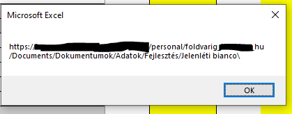

"/" karakterekkel és nem "\" karakterekkel adja vissza az útvonalat.
hülye onedrive szivat jól látom?
Viszont ezt a fájlt nem én, hanem egy másik szervezet (asszonyság melóhelyén) fogja futtatni, így nem tudom előre definiálni a mentési pontot. Egy ideig simán működött, hogy lerakta maga mellé, de gondolom idővel felszinkroinizálta magát és azóta megy így. Viszont ha jól sejtem, akkor ha átkerül a asszonyság környezetébe, akkor ez akár helyre is jöhet.
Vagy csináljam inkább azt, hogy a mentési hely megadásához megnyissak egy dialogot? milyen dialoggal tudok csak egy könyvtár útvonalat beszedni? Soem csináltam még ilyet.

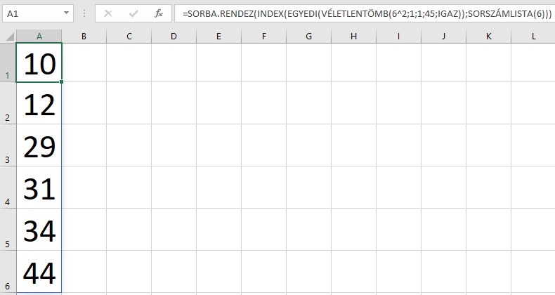

Nem tudom régebbi verziók esetén hogyan működik, 2021-nél egyetlen képlet elég ehhez, igaz a számok egymás alá kerülnek. Cellahivatkozásokkal megoldható az elrendezés, ha így nem megfelelő.
=SORBA.RENDEZ(INDEX(EGYEDI(VÉLETLENTÖMB(6^2;1;1;45;IGAZ));SORSZÁMLISTA(6)))
Cellába kattintással frissül (F9-re tenyerelve még jópofa is, akkor áll le, amikor elengedem a gombot). Lehet egy rövid makrót írni, ami egy ideig pörgeti a számokat, majd megáll (gombot kitenni).
