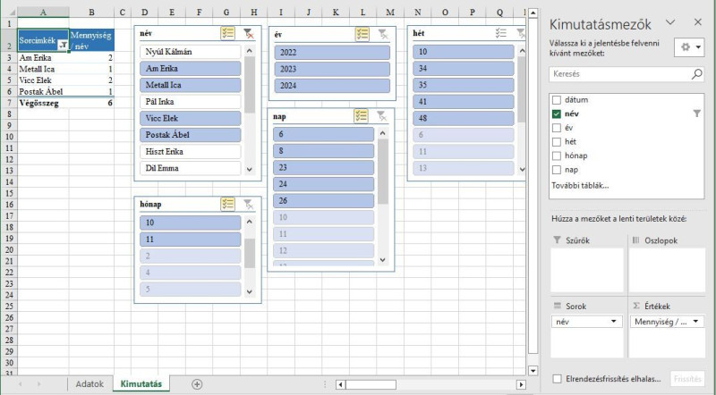

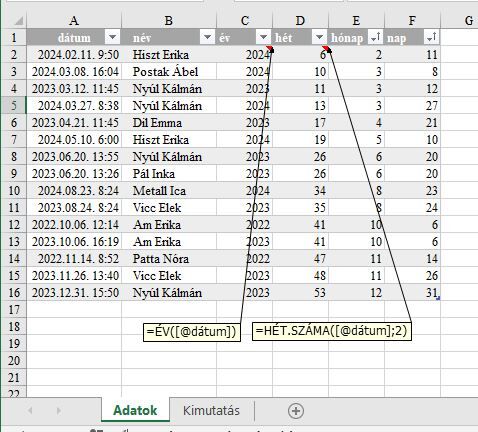

Feltételezem, hogy nem a legújabb Excel verziótok van.
Az Adatok lapon vannak az eredeti adatok. Ezeket táblázattá alakítod (állsz a táblázatban, Beszúrás, Táblázat). Felveszed az új oszlopokat, ahova beviszed a képleteket az év, hónap, hét és nap meghatározásához.
A másik lap a Kimutatás névre hallgat. A táblázatban állva Beszúrás, Kimutatás. Meghatározod a helyét a Kimutatás lapon (nálam ez a G1 cella).Adatok lap:
Kimutatás lap a Szeletelő ismerete nélkül:
Kimutatás lap, ha ismeri a verziód a Szeletelő fogalmát:

Felveszel egy segédoszlpopot és a dátumból kiszeded az évet. Ugyan ezt megcsinálod a hónappal, esetleg a nappal, ha úgy adódik.Hurrá.Nem is kell segédoszlopban ezt kiszedned ha jobban meggondolom.Segédtáblákat csinálsz. 3-at a havi, heti és napi bontásra. Akár külön munkalapra is. ( Meg lehetne csinálni 1-be is az azgészet, de azt macerás elmagyarázni így a fórumon.)
Szóval a segédtábák tök ugyan úgy fognak működni, csak más időszakokokra fognak szűrni, ezért nem magyarázom el 3x, csak 1x, a többi menni fog.
Szóval segédtábla, A1: "Időszak kezdete:" B1: üresen marad, mert ez lesz az adatbeviteli meződ. Itt rövid dátum formátummal lehet megadni a kezdő dátumot. A2: időszak hossza: B2: adatbeviteli mező, C2-be pedig az év, hét, vagy nap felirat, hogy lássa az user, hogy éppen 6 hetet vagy 6 napot adott meg a szűrési időtartalmra.
A3: számított átlag összesen
A4: Számolt darabszám összesenA6: név, B6 folyamat (illetve minden olyan jöhet egymás mellé, ami az eredeti adattáblában van. Ez egy fejléc sor.
A7: SORBA.RENDEZ(EGYEDI(SZŰRŐ()))) függvényeket kell egymásba ágyazva használnod. A trükk a SZŰRŐ függvényben van. A tartománya az eredeti táblázat név oszlopa. A szűrőben a Befoglalás paraméterében kell betenni az eredeti táblázat dátum oszlopát. >=B1 és ezt meg kell szorozni (befoglaláson belül zárójelezz) a <=B1+(B2*[7 ha heti, 30 ha havi, 1 ha a napi táblában vagy]). Az nem gond, hogy a befoglalás a szűrő tartományon kívül van, érteni fogja az excel, hogy mit akarsz.
Szóval ha jól csináltad a szűrést, akkor az A7-től fefelé megjelenik az összes olyan név, ami az adott kezdő időponttól, az adott időtartamban szerepelt a táblázatba, ráadásul betű sorrendben. Ezzel kész van az A oszlop, dinamikusan.
B7:
HA(A7="";"";ÁTLAG(SZŰRŐ()) kezdetű feltétellel kezdesz. A trükk itt is szűrőben van. Az ÁTLAG függvény tömböt vár, amit a szűrő függvény ad meg. A szűrő tartománya ezútal az eredeti táblázat azon oszlopa, amiket átlagolni szeretnél. Befoglalásba az A7-ben is használt befoglalás paraméter kerül, de meg kell szorozni az eredeti táblázat név oszlopa=A7 kitétellel. Ezzel elérjük azt hogy csak az eredeti táblázatból csak és kizárólag azoknak az átlaga kerüljün számításra, akinek a neve szerelep a sor elején.C7: Pepítában ugyan az mint a B7, csak az ÁTLAG függvény helyett a DARAB2 függvényt használd.
A B7 és C7 képletét le kell húzni addig amíg elképzelhető, hogy számítást kell végenzi. Vigyázz, A7 képletét nem szabad lehúzni, mret kibontás hibát fog adni.
Na Wall of text vége. Remélem érthető.

Használd az ÉV() HÓNAP() függvényeket segédoszlopban, majd használni kell a szűrő függvényeket, amivel az adott időszakra korlátozod az adatok listázását. Ezt követően EGYEDI függvénnyel kiemeled a neveket és ezek mellé darabhatöbb, szumhatöbb függvényekkel számolsz.
Diagrammokra is ki lehet rakni az eredményeket és ha nagyon akarod, akkor kimenthető pdf-be.
