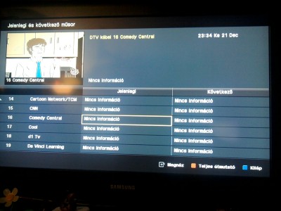

Ezek szerint van EPG a jelben csak a TV sem önmagában, sem a CAM + előfezetői kártya esetén nem jeleníti meg. Ezek szerint a TV-vel "lehet" valami, vagy a szolgáltató által küldött EPG "nem szabványos" és a TV nem tudja feldolgozni. Nekem LE40B530 van, de ilyet még nem tapasztaltam a TV-vel, kivéve amikor a szolgáltató nem küldte műszaki hiba miatt az EPG-t (DIGI).

zhagyma
#7172
csendes már megpróbáltam.. Samsung részéről passzolták a dolgot.. Firmware frissítés történt a tanácsukra. Ők is mindent átkérdeztek de nem sikerült..
Azt mondták próbáljam meg a szervízt de azok már karácsonyoznak szerintem mert elérhetetlenek.zhagyma a szolgáltató küldi az adatokat. Legalábbis gondolom mert itthon 2 STB van és a másikon rendesen megy az EPG. A kártya saját boxát nem tudom leellenőrizni mert tönkrement és a t-home eléggé ráérősen foglalkozik vele..
Gondolom ha az egyikre jön az EPG akkor a másikra is kellene jönnie..Fogalmam sincs mit kéne még csinálnom..

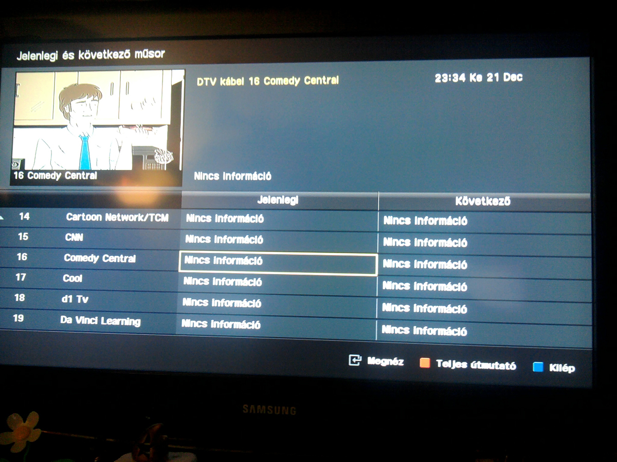

Összefoglalva:
1. Nincs EPG függetlenül attól, hogy a CAM modul kinnt / bennt van a TV-ben.
2. Nincs EPG függetlenül attól, hogy Jelenlegi / következő" vagy "Teljes" üzemmódban van a TV Guide.Ha T-Home-s vagy, akkor az előfizetői kártya az STB-ből származik. Az STB-vel van EPG? Ezzel kizárható lenne az az eset, amikor a szolgáltató nem küldi az EPG-t. Előfordulhat ...
Scrym

Egy DVB-C frekvbencián jön egy mux (sok csatorna / titkosítás / EPG). Az EPG az EIT táblákban jön (Percenként párszor). Ez kódolatlan és két fajtája van "Jelenlegi / következő" és "teljes utmutató" (7 napos).
Samsung esetén a (7 napos): Menü -> Csatorna -> Alapértelmezett útmutató: Teljes útmutató. Ha nem jön, lehet, hogy éppen nincs is ...

spuros
Sziasztok..
Olyan helyzetben vagyok amiben a segítségeteket szeretném kérni.
Vettem egy ilyen modult ebbe a típusú tévébe.. T-home digitális kábeltévé előfizetésem van hozzá.
Meg is találja a csatornákat (figyelve, hogy digitális legyen a jel) be is jönnek.. Eddig nincs is gond.
Viszont nincs EPG-m.. Mikor megnyomom a távirányítón a megfelelő gombot be is jön a menüje de "Nincs információ" szerepel minden rublikába... Hiába várok, kártya ki-be, tévé firmware frissítés is volt. Igazából mindent kipróbáltam ami eszembe jutott. Azért is furcsállom mert máshol működik majdnem ugyanilyen tévével.. Fontos lenne az EPG a digitális előfizetéshez... Vagyis inkább kényelmes.
Tudnátok tippeket adni mi lehet a gond és mit tehetek ez ügyben?
