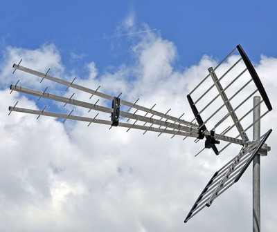

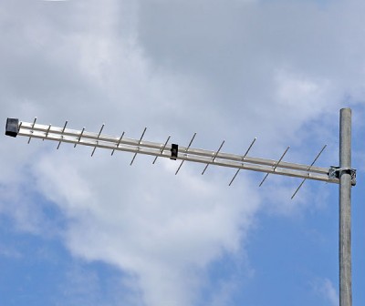

Így már más a leányzó fekvése, nem néztem meg az árakat.
Bár nincsenek tuttik a rádióhullámok vételében, de szvsz ha egy beltéri antenna majdnem teljesen jó, akkor kültéren a logper szerintem jó lesz. Azért várj meg még néhány szaki válaszát, akik értenek is hozzá, ez csak az én tapasztalatom úgy, hogy ezt a logpert nem ismerem.
Szívesen mondanám, ha pesti lennék, hogy ha nem jön be, átveszem a logpert. -
vegyszer
hát pont az ára a lényeg:
a logper 2500, a 3 gerincű yagi meg 6400
és a falon kívül már nincs árnyékolva az adó semmivel (jó-jó 100 méteres fasor, de a domb tetejéán lakom...) míg a lakásban a fene se tudja merről jön be a jel, min verődik vissza.
pl kifejezetten nemszereti a ruhaszárítás folyamatát a jelerősségem.![;]](//cdn.rios.hu/dl/s/v1.gif)
más: van különbség annak függvényében a yagiknál, hogy vékony drót háló-e a reflektor, vagy vastagabb párhuzamos rúdsor?
az utóbbi dizájnosabb, főleg a vaskos összekötés miatt, nekem valahogy minőségibb hatást kelt. -
GBogyó
vegyszer
#6292
Én nem a berendezéstől félnék, ha már az épület felépült, akkor már kb. tudod a helyzetet.
Az, hogy bent veszed, vagy a falon kívül, nagyon nagy különbséget jelent.
Az első logperről is jókat olvastam, szerintem bőven elég lehet, de az is kérdés, hogy mennyibe kerül. Mert a második képen lévő antennát általában 6500 körül lehet megvenni (nekem is olyanom van, nagyon szeretem, azzal szoktam DX-elni.) -

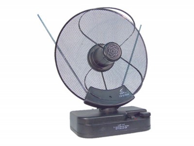

Szervusztok!
hát sikerült megint elbizonytalanodnom.
a helyzet a következő:
majdnem optikai rálátáso mvan a széchenyi hegyi, és a hármashatárhegyi adókra.
csk elém építenek egy 17 lakásos társasházat.
viszont a BELTÉRI kis hama antennám, melyet kb így néz ki
nics vele CSAK annyi bajom, hogy a GSM hívásokra, adaráramlásra hihetetlenül érzékeny...
és jegyezzük meg nem egy rossz dolog ez ám tőle ( 85%-os jelerősség, 0% bithibaarány mellett, kb 20 km-re az adótól, és csak kb betájolva)viszont attól tartok, a szomszéd ház, főleg ha el is készül, betesz majd neki.
bár már áll minden fala, a jel nem romlott...
viszont azért érzem én, hogy ha minden lekó beköltözik, és az egyirányban lévő 6 lakáson teljes bútorzattal, lakóstól, "át akarok majd nézni" akko hehéz dolgom lesz.
viszont ha kirakok egy antennát, akkor majdnem pontosan a fal síksába kell tájolnom, ami nem is nagy baj.de ha ár kirakok valamit, mi is legyen az:
eredeti iervem egy 3 gerincű yagi lett volna, de a minap belebotlottam a ISKRA P - 2845 F UHF LOGPER szélessávú antennába.
valamiért úgy emlékszem, hogy a tányéros aktív beltéri antennám nyeresége a kívánt frekiken kb 6-8 Db.
ez meg tudna, kb 10-et, de egy fallal kíjebb lenne, ÉS nem lenne az útjáben semmi az adóig, csak egy 80-100 m-es fasor, amin a beltérinek is át kellett néznie, és nem egy teljesíthetetlen feladat...ha jól emlékszem, és a logper jobb nyereséget tudna, mint a mostani erősítősöm, és kevésbé lenne érzékeny a GSM sávra, akkor biztos lennék benne, hogy ennyi pénzért ez ajándék.
ha meg nem, akkkor meg be kell szerezni (3x annyiért) egy 3 gerincűt, mint a ISKRA P - 47 N TRIPLEX UHF YAGI
Ötletek, hogy ki melyik utat választaná??? -
