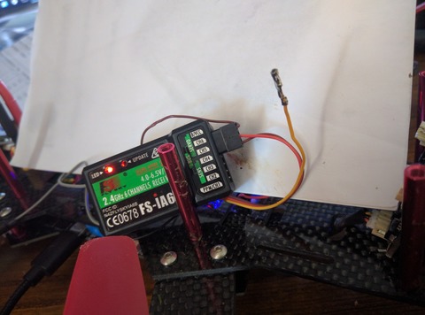

Sztem akkor sem kell vagdosni, a kisebbik/fehér csatlakozóból (amibe összefutnak kábelek és NH-ba dugod) is ki tudod húzni a kábelt. Azt is csak egy kis fül tarja a helyén, megemelve pl pengével/csavarhúzóval kijön az
fape
Plasticbomb #22574 üzenetére
PPM-hez nem kell serial csak az ibushoz, bár bajt nem okoz ha bekapcsolod
. Vagdosni se kell, simán ki lehet húzni másik végéből is kábel, kis fülek tarják ott is. Így maradhat csak 3. (még egy kép a bekötésről és egy NH kép portokról) Vagy azok hossza nem tetszik?
Majd ha egyszer bekerül a CF-be ibus telemetria az lesz majd a nagy királyság -
Plasticbomb
Plasticbomb #22570 üzenetére
Előzőhöz:
Ne feledd átállítani a portoknál az uart2-t serial rx-re, valamint a confignál beállítani az RX PPM-et. Receivernél szépen ellenőrizheted.
IBUS:
veszed a 3 kábeles csatit, kihúzod a sárga vezetéket (signal), rárabolsz a ch4 signal vezetékre, kiveszed a csatiból, és átdugod a sárga csati (ch1 signal) helyére. Bedugod a vevőbe, ibus foglalat, ch4 signal kifele néz.
Cleanflighban, confignál, RX Serial kiválaszt, alatta IBUS kiválaszt. Save reboot, kipróbál, örül.
Majd mindezek után rendel pót kábelt, hogy az egyiket szépen összevagdossa, hogy ne lógjon minden összevissza.
