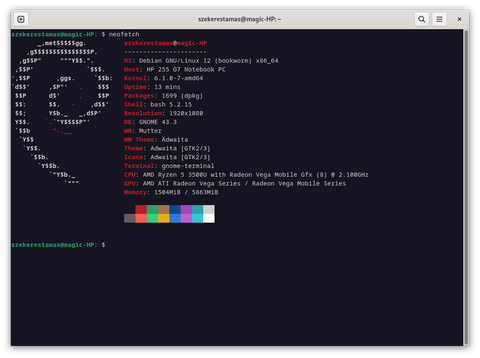

Feldobtam a Debian 12-t az asztali gépemre, egyenlőre teljesen rendben van minden flatpakek nélkül is. Jó lett ez a verzió, szerintem.

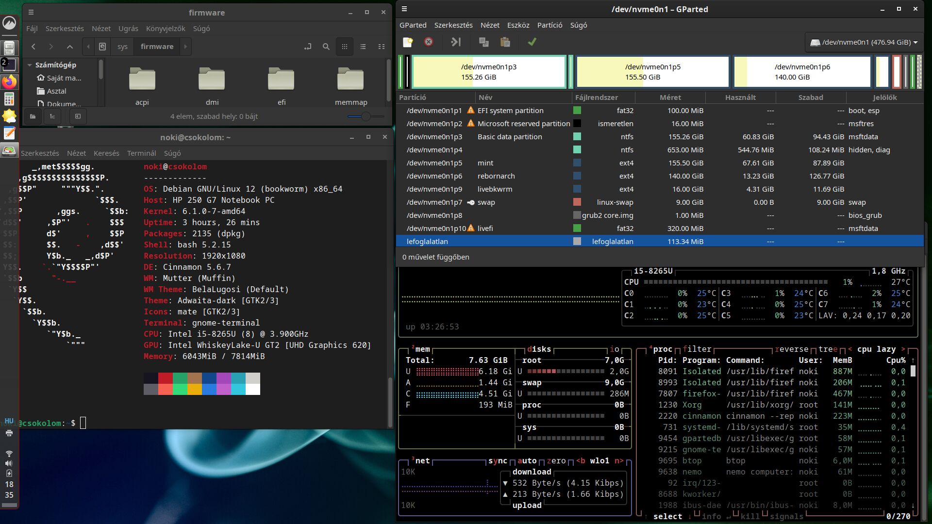

Én a SyslinuxOs Debian12-re épülő Mate verzióját tettem fel. Pöpec volt. Tegnap éjjel kipengettem magamnak. Pár dolgot leszedtem, meg telepítgettem hozzá. Hajnal 4-kor mondtam azt, hogy most kész, frankó és holnap, azaz ma majd csinálok belőle egy linux live build konzervet, hogy szokás szerint a RAM-ba tologatva tudjam használni. De mégegyszer utoljára újra indítottam, hogy lássam milyen kóser és azóta csak addig jut el, hogy beírom a greeterbe a usert és a passwördöt és utána farkasszemet nézek a szép fogaskerekes kék háttérképével és nem lép tovább. :( Ez a helyzet most hogyan gyógyítható?

jimmy399
Ma, illetve tegnap frissítettem a 11-ről 12-es RC1-re, ha minden igaz, így most így állok:
Pár kisebb módosítást kellett tennem erre-arra, de eddig kopp-kopp rendben van.

csixy
Én a legújabb kernel felrakása után a Tomas Pinho féle dkms buildelőset tettem fel
[https://github.com/tomaspinho/rtl8821ce]
még a dell vason, mert tudtam, hogy majd itt szükségem lesz rá. Csináltam a telepített verzióból egy live linux buildet
[https://www.linux-live.org/]
és most itt a RAM-ba van feltöltve, azért olyan sok a memória használat. Itt , ezen a vason a p9-p10-es partíció lett az övé. Semmi sincs felmountolva, csak a swap. Most épp UEFI módra él, de egy másik linux bootmenüjébe is bele fogom rakni skami módjára hogy Legacy módra is lehessen bootolni, bár itt az felesleges.
Nekem nem reklamálta az amd-t

Gondolom ez nem UEFI install, akkor meg tök értelmetlen.... ![;]](http://cdn.rios.hu/dl/s/v1.gif)
