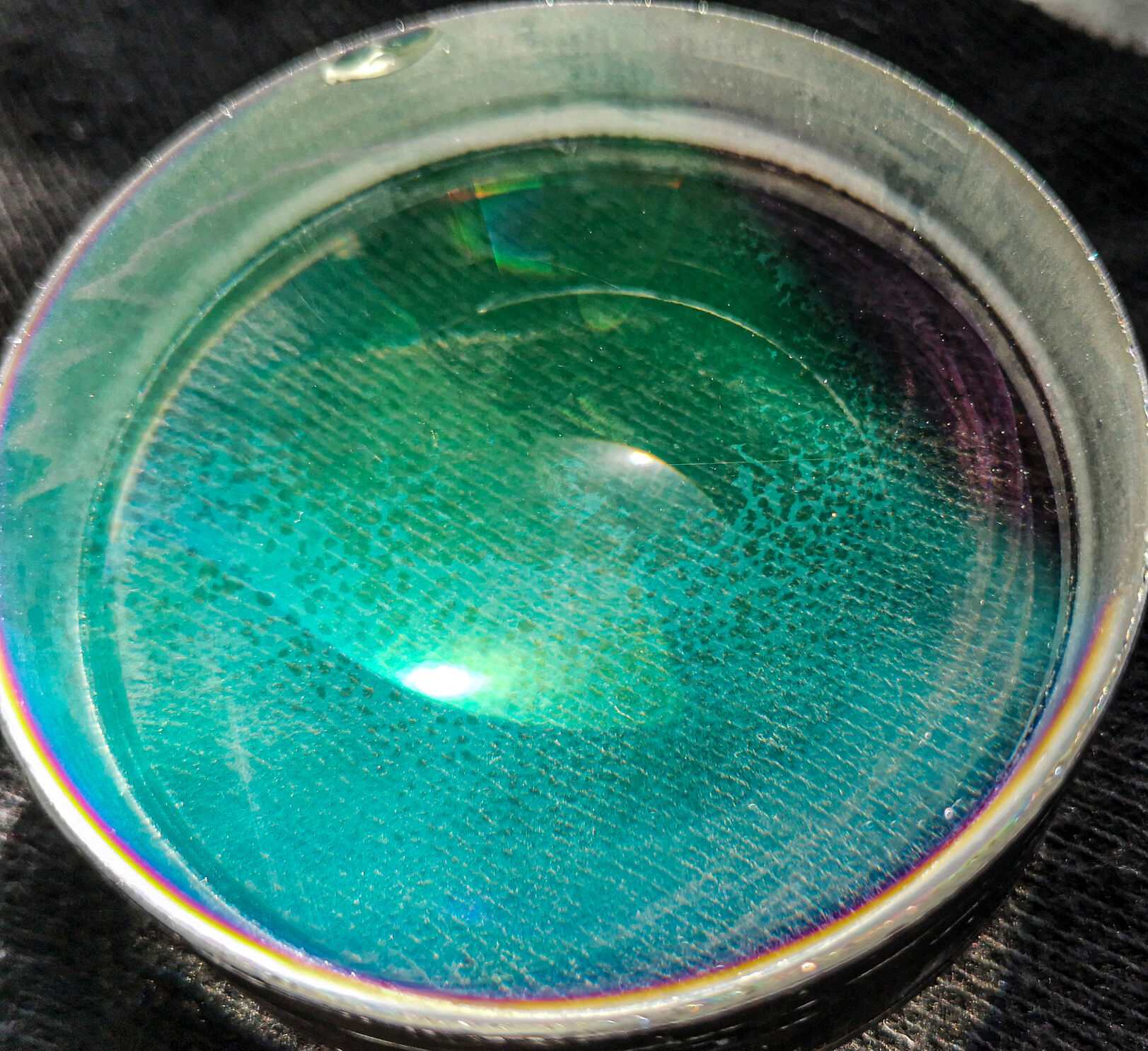

Napokig testápolóban puhítottam, utána langyos, szappanos vízzel lemostam és szárazra töröltem. Ezután 96%-os alkohollal többször áttakarítottam és letöröltem.
A végeredmény pedig: semmi változás.
Abszolút zérus.
Az egyedüli változás, hogy a fekete festés tompult az üveg oldalán. A kendőmet is befogta. Milyen festékkel szokták ezt megfesteni? (Egyébként nem vészesen marta le az alkohol.)

kuyarashi #2427 üzenetére
Ami azt illeti, én is áztatnám.
Először vízben, aztán napok múlva, ha nem változik (és tudom nélkülözni) más oldatokkal.
Víz, desztvíz, alkoholos keverék, ha nem féltem a bevonatot, a tisztaszesz, izopropil alkohol, sebbenzin, terpénolaj, étolaj vagy akár az aceton, nitrohígító, ecet is szóba kerülhetne, ahogy a "főzés" is.
Hideg oldatba hideg üveg, együtt melengetve, óvatosan, akár forrásig (nagy edényben, sok lében, mondjuk PUR mosogatószerrel, véletlen se acetonnal, hígítóval, vagy más éghető anyaggal a közelben). -
popey37
kuyarashi #2417 üzenetére
az a bevonat brutál kemény ami a frontlecse külső oldlán van, leht még lekaparni is nehezen tudnád.
én igy messziről azt mondom gomba, de ha csinálnál róla egy jó közelit akkor jobban látnánk.az optikai bevonatokat ugy csinálják, pláne a külső oldalon, hogy jó karcálló legyen, tömény sav és lug kivételével mindennel megprobálhatod leszedni. de én első körben azt javaslom, hogy tiszta alkoholba áztasd be és pár óránként less rá, kicsit maszatold, hogy lásd oljda-e.
a sorrendről meg annyit, hogy ha a két külsö szerinted jó akkor két eset lehetséges a középsőre, rakd össze és probáld ki, ha rossz akkor forditsd meg.
Nimda
kuyarashi #2421 üzenetére
Ha semmi nem hoz eredményt, én még megpróbálnám a direktbe szappannal bekenést víz nélkül, vagy áztatnám is oldottabb vízbe. Ha ez sem működik, akkor a bevonatba ette magát valami, vagy pont az a sérült és csak levakarni lehet.
Régen ezt CD lemezeknél tapasztaltam, mikor egy idő után, az ezüstözött bevonat random foltosodott mindenfelé és csak szaporodott mintha gomba lenne, egészen pici pöttyök jelentek meg. Ezekre a felületekre már írni sem lehetett, mert hibát dobott. -
