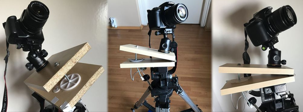

A Hale-Boppkor üstökös érkezése kapcsán sokan (más lehetőség nem lévén) a Zenit/Praktika gépeket vették elő üstököst fotózni.
Számos 135/200/300 milis fókuszú optika képe mind a mai napig elérhető a neten. És sokan mondjuk M42 EOS adapter segedelmével mind a mai napig nagy megelégedéssel használnják ezeket a mára 40-50 éves üveg obikat. Pl Zeiss zebra sorozatból.Ekkor még nem volt kommersz autoguiding platform. 400 ASA-s filmet használtak, hisz ez is ritkán fordult meg a boltban, és előhívni is alig tudták, főleg nem automatikusan. Akár 2 percig is exponálva a pajtaajtó segedelmével szép eredmény születtek.
Ha nem voltál az oviban LEGOból felmentve, szerintem neked is menni fog egy ilyet kreálni. Olcsó, de kezdetnek akár jó is lehet
De létezik ebből már Arduino/málna PC hajtotta verzió is.
Az a kérdés, hogy mi a cél, amit még akarsz örökíteni.
Asztrotájkép (mondjuk 7-70mm objektív fókusszal)?
Asztofotó (mondjuk 700-2100 mm fókusszal)
Bolygó/Hold/Nap részletek?Mert teljesen más kellhet, bármelyik irányban is mész.

Ujvárosy Antal anno mutatott egy nagyon egyszerű, de annál látványosabb megoldást Dobson equatoriáliálására. Lehet, hogy a Meteor olvasók, MTT látogatók emlékeznek is rá.
Volt egy törött fotó állványa. A Dobson zsámoly alsó fix részén egy rudat futtatott ki. Egy zsanérral rá a fotó állvány egy szem lába, az a távcsőhiz rögzült egy másik zsanérral.
A titok az egyes szakaszok hosszában rejlett. Mert úgy számolta ki a dolgot, hogy egy horizont feletti magasság állítás során csak ki kellett oldani a fotóállvány reteszt, célra mozgatni, és zárni. Utána a Dobson már csak egy irányba kellett löködni, az követte a zobjektumot.
Szerintem esetleg kérdezz rá, hogy mi volt a számítás alapja, mert én ezt asszem 2012-ben elsőben láttam.
De azt mondta, hogy egy egyszerű lánc, vagy drót segedelmével is lehet hasonlót elkövetni. -
