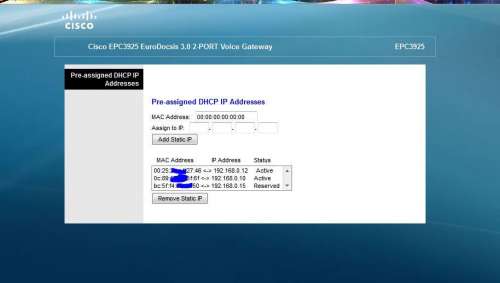

Megprobaltam beuzemelni a sajat routeremet!
kikapcsoltam a telekomos routerben a wifit
osszedugtam a telekomos + a sajat routeremet
beleptem a kezelofeluletre
beallitottam SSID nev + jelszo
csatlakozas megtortent DE internet nincs! egyszeruen nem tudom sehogy se elovarazsolni!
Nem ertem / tudom mi lehet a baj ...

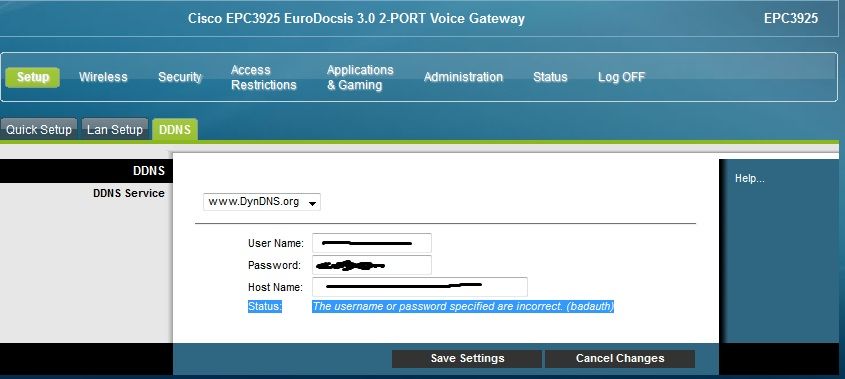

Annyira ajánlotta itt mindenki, hogy kipróbáltam, de szerintem nem fog kelleni a DMZ. Egyelőre nélküle próbálom.
Remote ssh kellene. Átrakom akkor szerintem másik portra majd. Ezt az x próbálkozás utáni letiltást hogyan lehet beállítani általában? (zyxel nsa 320) Erős jelszó egyébként van, csak terheli feleslegesen a cpu-t a sok sshd.

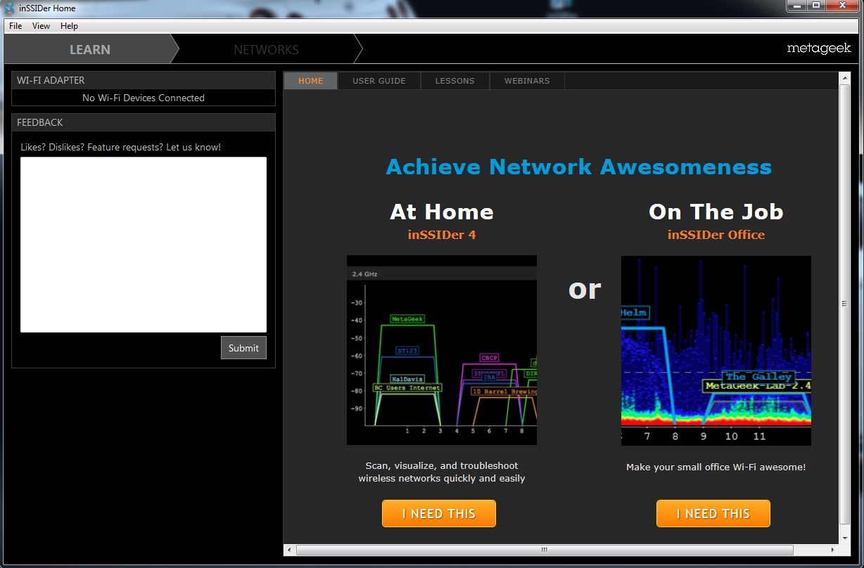

Most atraktam a Stander CH-t 9-re! ( proba szerencse )
De letoltom a programot amit mondtal , kivancsi vagyok mit mond! -

Intruder2k5
#3561
no-ip-t használom már jó 2 éve, és működött eddig a cisco-val. (akkor eddig, hogy működött)
(DynDns-ről váltottam) Max. annyi volt, havonta egyszer beléptem a no-ip-re. -

#3556
Szolgáltató t-home. Amúgy mostanában többször volt,hogy belassult a net, meg néha újra indul magátol a cisco. Megnéztem az ip címet és most másik lett amit a t-home adott, pedig régóta ugyan az volt. Átírtam az ipt (no-ip) újra és most elérhető
,de továbbra is the username or password specified are incorrect (badahut). Ha véletlen megint változna az ip, gondolom magától nem fog majd frissülni ez miatt. Vagy a szolgáltató cseszteti? Mint írtam a wifi is sz@r de amúgy is a tp-linket használom. -

Igen tudom, csak azt is megkérdeztem. Köszi
Tehát ez a szutyok cisco-val (DDNS) mi történhetett? A felhasználó név és jelszó is jó. -

Vettem egy nagy levegőt és belevágtam
Cisco-t újraindítottam és akkor 192.168.0.10-et adott az Asus-nak WAN címként. Próbáltam megtalálni hol lehetne fixálni ezt a címet, de biztos figyelmetlen voltam és nem találtam, úgyhogy most ezt próbáltam beírni a Cisco DMZ-jébe.
Távoli elérést első nekifutásra úgy próbáltam ki hogy letöltöttem a Fizella FTP klienst és valóban elérem az usb-s wincsit.
Hálás köszönet neked, különösképp azért mert neked ez evidens, kb mintha átlagembertől azt kérdeznék 1+1=?, mégse oktattál ki hogy ezt illene tudni, meg hogy használd a keresőt stb.
Persze az élet már csak olyan hogy amint megoldottunk egy problémát azonnal két másik jelentkezik
, esetemben az, hogy ha kollégáimnak szeretnék elérhetővé tenni valamit az usb-s wincsin, az még nem jelenti azt hogy a teljes tartalmat meg kívánom osztani. Úgyhogy próbálkozok az Asus FTP kezelőfelületén új fiókot létrehozni, vagy új mappát és ezeket szelektálni a teljes tartalomtól hogy csak ezt nézegethesse akinek felkínálom. Viszont ez a része talán már nem ebbe a topicba való. -

Asus kezelőfelületéről képlopóztam ezt:
Akkor ez kell hogy menjen a Cisco DMZ-be.
Kérdés, ez a cím addig marad míg újra nem indítom a Cisco-t? Nincs ugyan szándékomban indítgatni, de talán érdemes lenne ezt, vagy bármi mást, fix-re állítani hogy állandó legyen az Asus Wan ip címe? Na nem mintha tudnám hol kell ezt csinálni a Cisco-n
Asuson minden klinenst sikerült fix IP címmel ellátni, de nem tudom annak volt-e értelme, csak játszadoztam vele. -
