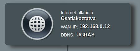

Cisco-t újraindítottam és akkor 192.168.0.10-et adott az Asus-nak WAN címként. Próbáltam megtalálni hol lehetne fixálni ezt a címet, de biztos figyelmetlen voltam és nem találtam, úgyhogy most ezt próbáltam beírni a Cisco DMZ-jébe.
Távoli elérést első nekifutásra úgy próbáltam ki hogy letöltöttem a Fizella FTP klienst és valóban elérem az usb-s wincsit.
Hálás köszönet neked, különösképp azért mert neked ez evidens, kb mintha átlagembertől azt kérdeznék 1+1=?, mégse oktattál ki hogy ezt illene tudni, meg hogy használd a keresőt stb.
Persze az élet már csak olyan hogy amint megoldottunk egy problémát azonnal két másik jelentkezik, esetemben az, hogy ha kollégáimnak szeretnék elérhetővé tenni valamit az usb-s wincsin, az még nem jelenti azt hogy a teljes tartalmat meg kívánom osztani. Úgyhogy próbálkozok az Asus FTP kezelőfelületén új fiókot létrehozni, vagy új mappát és ezeket szelektálni a teljes tartalomtól hogy csak ezt nézegethesse akinek felkínálom. Viszont ez a része talán már nem ebbe a topicba való.

Asus kezelőfelületéről képlopóztam ezt:
Akkor ez kell hogy menjen a Cisco DMZ-be.
Kérdés, ez a cím addig marad míg újra nem indítom a Cisco-t? Nincs ugyan szándékomban indítgatni, de talán érdemes lenne ezt, vagy bármi mást, fix-re állítani hogy állandó legyen az Asus Wan ip címe? Na nem mintha tudnám hol kell ezt csinálni a Cisco-nAsuson minden klinenst sikerült fix IP címmel ellátni, de nem tudom annak volt-e értelme, csak játszadoztam vele.

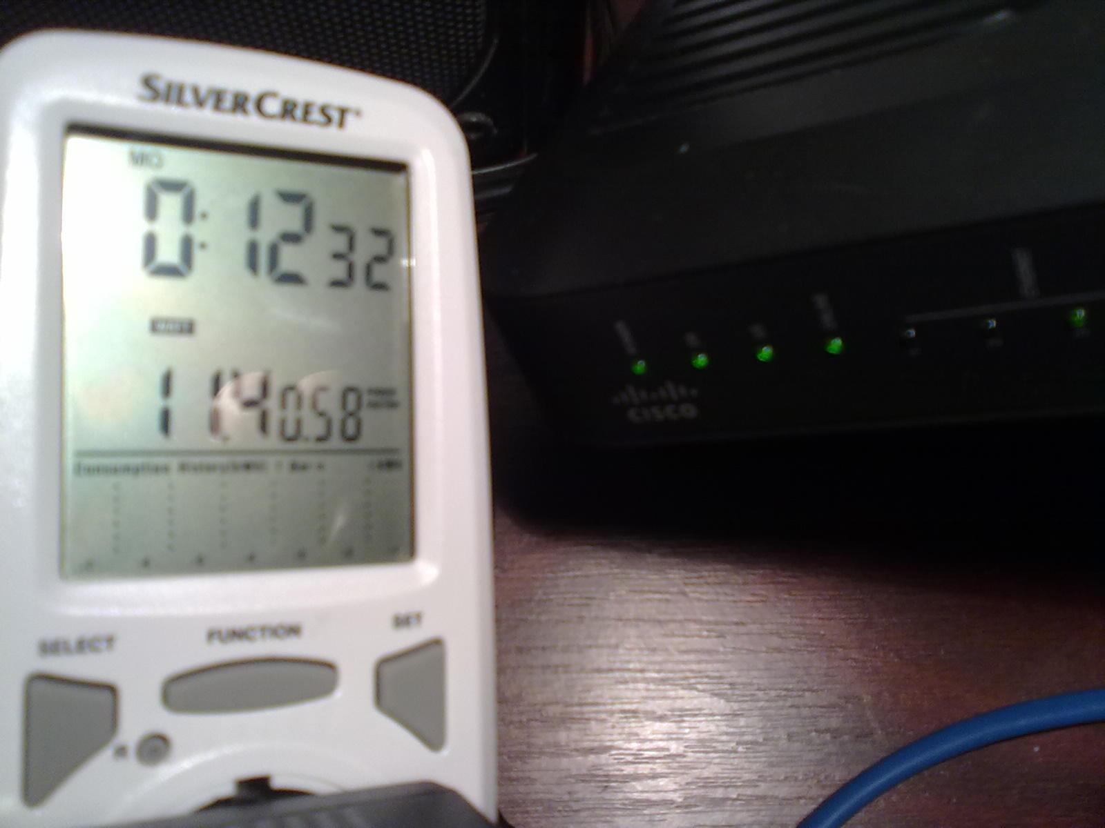

Köszönöm hogy ezt megírtad. Szinte hajszálra azonos értékeket mértünk. Ez roppant jó hír, mert egyrészt tényleg megelégszik a cisco 11.3-11.5W-al, másrészt úgy néz ki hogy jó a műszer
Lassan egy hónapja működik nálam egy Asus router is, az kikpcsolt wifi-vel 8.3w, bekapcsolt wifi--vel 11-12.5W.
Szóval a két router együtt kb 20-22W-ot eszik. -

Sikerült egy fogyasztásmérővel lemérni mennyit eszik az EPC3925.
Kikapcsolt wifi-vel, egyetlen lan kapcsolati kábellel, ami egy Asus router Wan portjába megy. Ha bekapcsolom a wifi-t akkor se növekedett meg a fogyasztás, maradt 11.4-11.5 W körül.
Valamely topicban láttam egy képet ahol 18W-ot mértek. Ha van valakinek eredménye, örömmel hasonlítanám össze az általam mérttel, mert ez a fogyasztásmérő nem egy Voltkraft. -

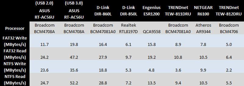

Nézegetem egy ideje a routereket, többek közt az Asus RT AC56U-t is. Leírásában találtam ezt a táblátAz Asus erősen lemossa a konkurenciát ebben a tekintetben. Az én netem sebessége mellett ennek semmi jelentősége nincs, de amikor átjön az unokám egy pendrive-al és rá kell másolni egy filmet, akkor azt hiszem számít milyen sebességgel tudja az usb-s hdd-ről leszedni. Vagy rosszul gondolom? Ha jól gondolom, akkor csak usb 3.0ás routerben szabad gondolkoznom, bár valaki vett egy ilyen routert és panaszkodott hogy rosszul van árnyékolva az usb 3.0 kábele és nem tud csak 3Mbyte/sec sebességet. Szóval zakatol az agyam a sok nyitott kérdés miatt. Eszembe is jutott még egy. Valahol láttam egy összesítő táblázatot ahol több router is szerpelt és mindegyik max 8GB-méretű filmet tudott lejátszani. Ez esetben egy 25Gb-os 3D-s Avatárt nem tudok megnézni csak akkor ha lehúzom a routerről a hdd-t és kábellel összekötöm a TV usb portján?
