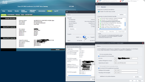

Valaki tud segíteni ipv6 alapú netbeállításban EPC 3925 + DD-WRT routeren keresztül. Igazából odáig eljutottam, hogy a gép (W10) kap ipv6 címet (többet is?), látja a beállított átjárót, viszont az internetkapcsolatnál nem használja:
Ha automatikus ipv6 cím és dns kérésre állítom vissza, akkor bár kapok ipt, de az átjárót nem találja meg a PC. Mivel elég noob vagyok a v6-hoz, valaki, aki érti, meg tudná nézni, mit állítok be rosszul illetve hogy mit kéne beállítanom, hogy ipv6 szinten is legyen internetkapcsolat?

A Telekom DNS ipv6 címek:
2001:4c48:1::1
2001:4c48:2::1 -
