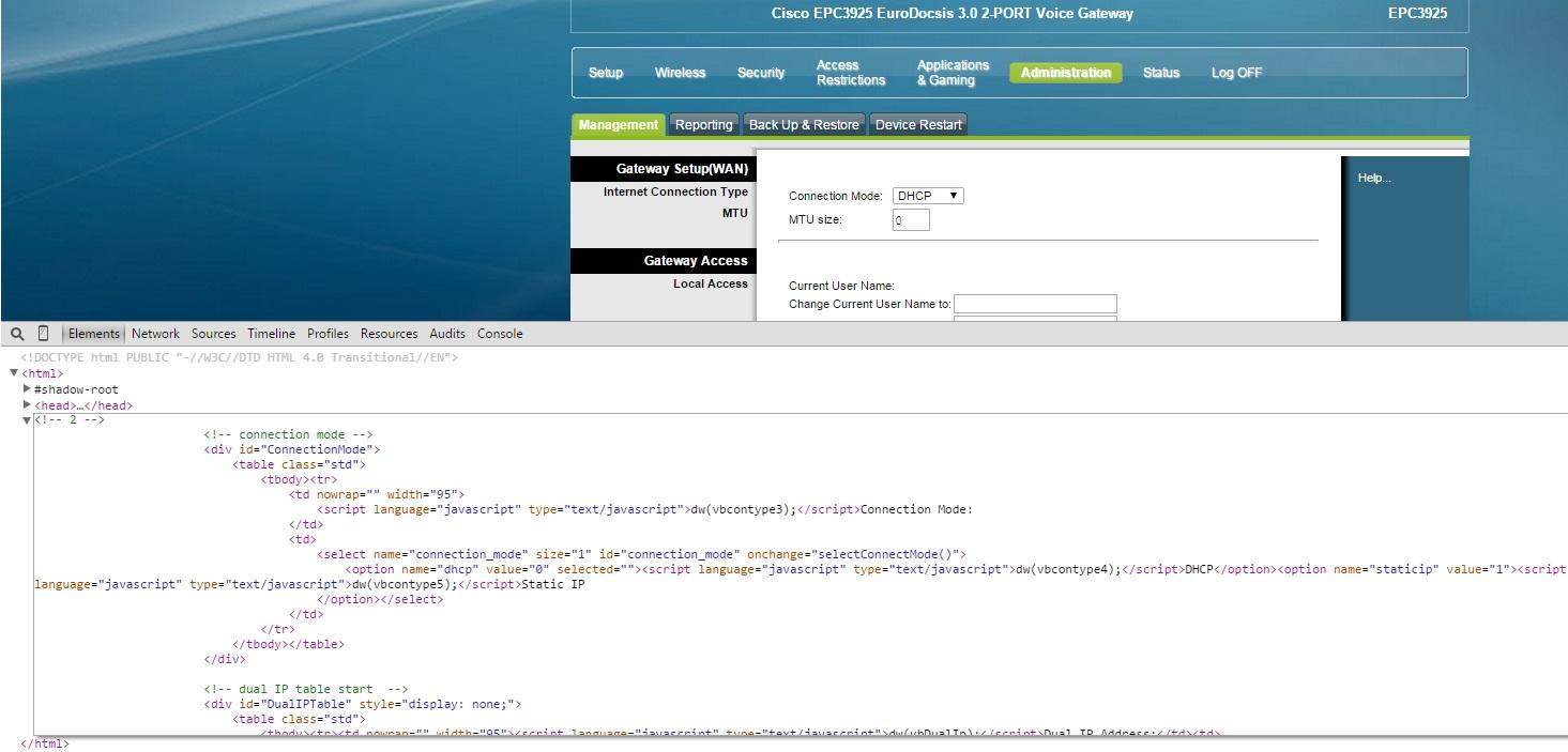

Mindent kipróbáltam, köszönöm a segítséget aki tudott benne!
De sajnos egyszerűen nem jön össze, kiszedték ezt az egész oldalt, hiába rakom vissza és elérési útnak megadom a router ip címét, semmi nem történik mikor rányomok a save-ra!
Tuti ebben is benne volt, csak kiszedte valaki nagyon okos!
A help megnyílik ezen is: http://192.168.1.1/help/h_RgPassThroughSetting.htm2 lehetőség van.
1: Felhívom az ügyfélszolgálatot, és megkérem őket, hogy bridge módban szeretném használni a Cisco-t, de az IP PT le van tiltva, / nincs benne az fw-ben / és engedélyezzék, vagy cseréljék ki.
2: Veszek használtan egy másik ugyanilyen típusút, de azt meg nem biztos engedi felregisztrálni a távoli szerver.

Idézet innen: [link]1. Disconnect the coaxial cable from the modem;
2. Do a factory pin reset;
3. Boot the modem up with just the LAN cable plugged in (not necessary if you're using WiFi, so long as you can connect to it);
4. See if the "Working Mode" options appear on the "Administration > Management" page now;
5. If not, try the HTML injection method;
6. Select "Bridged Only" and then hit "Save Settings."
The idea of keeping the coaxial cable out and subsequently doing a factory reset is so that when the modem boots up with everything defaulted, it won't connect to UPC's network and get the DOCSIS configuration file, with all the options restricted that UPC doesn't want you to have. So please give it a shot and let us know how you get on. -

Érdeklődnék, hogy hogyan tudnám IP PT-be kötve totálisan kiiktatni a Cisco-t és kizárólag csak egy aljzatként használni?
Application & gamings-be nincs benne ez az opció nálam.Saját routerrel szeretnék csatlakozni, sok hibája van ennek az eszköznek és lassú.
Traceroute-val a 3. gatewayt meg lehet találni, ha azt megadom gateway-nek a saját routerembe gondolom az nem elég.
Köszi a segítséget előre is!
