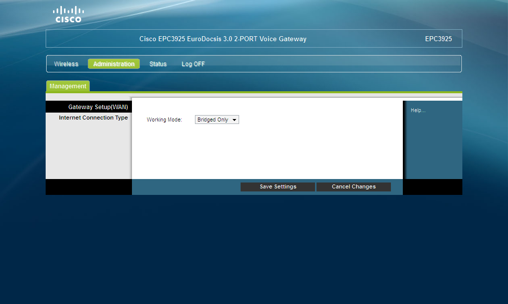

A Telekom az IPTV miatt tiltotta le a bridge módot, UPC-nél meg DVB-C TV van, aminek semmi köze a HGW-hez, így nincs akadálya a bridge üzemmódnak.

A menüpont neve IP Pass -through, és az Aplications & Gaming menüben van:

A Telekom topicban is volt szó hasonlóról, ott a 2013 decemberi fw frissítéssel megjelent az IP Pass Trough menüpont, de ez egy reset után el is tünik, viszont aki nem resetelte az EPC3925-öt azóta, annak mai napig elkérhető ez a funkció [link], [link]
Csak tipp, de úgy tűnik, mintha lenne a Cisco EPC3925-ben egy olyan szolgáltatói beállítási lehetőség, ami megszabja, hogy az admin felületben mely funkciók legyenek elérhetőek, és ezt valami miatt csak fw frissítéskor vagy resetkor tölti le a szolgáltatótól az eszköz, egyéb esetben nem.

Hát konkrétumot én sem tudok, mert annyira nem ismerem ezeknek a modemeknek a működését, de azt el tudom képzelni, hogy mondjuk vannak funkciók, menüpontok, amiknek a láthatóságát vagy éppen a rejtettségét, a szolgáltatótól letöltött NVRAM beállítások határozzák meg, és ezen talán segítene egy UPC reg!
Alteran-IT #3570 üzenetére
Ez tényleg elég fura, főként, hogy UPC-s darab! Nincs rá módod esetleg, hogy beregeld UPC-hez, ha csak néhány percre is, hátha lefrissíti az fw-t? UPC-nél tuti működnie kell a bridge módnak, mondjuk Telekom-nál meg tiltva van.
