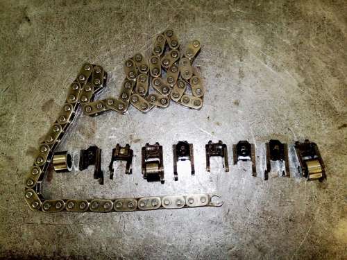

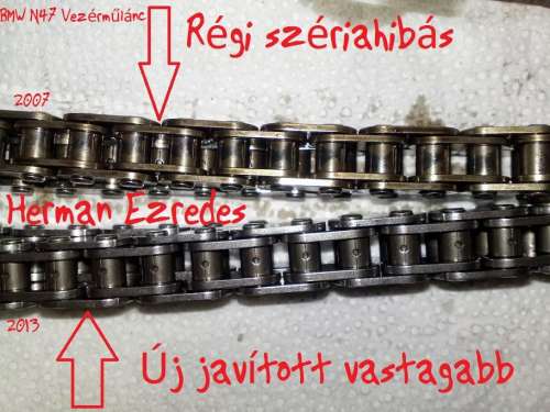

Írtam az egyik angol szerviznek ezzel kapcsolatban. Nem, sőt, ők úgy nyilatkoztak, hogy az angol M57-es modelleket tudtukkal nem érinti, az N47-es modellek érintettek.(2007-2009)
Egyébként sem vonatkozik az összes láncra, csak egy bizonyos széria az, ami anyaghiba végett elfáradhat. Bp.-n is megerősítették ezt. 10 láncból 1 szakad el, legalábbis állításuk szerint.
Wiki is megerősíti.
"Timing chain problemsThe N47 engine family is prone to excessive timing chain wear and premature failure.[5] Rattling noise from rear of the engine is indicative of the condition. Timing chain failure may call for engine replacement or a costly repair. The issue applies to all applications and power variants, from 2007 to 2009 models."
mod: Nekem a lánccserére 600k-t mondtak itthon.

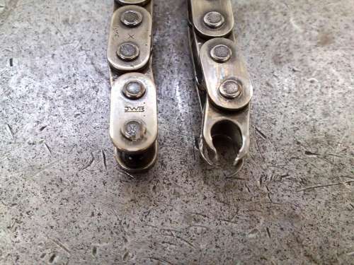

A tuti lánc...
Pár himba szétment...
Sokat nem kell magyaráznom....
Én a cserét ajánlom inkább nem megvárni amíg elszakad....
BMW001
Visszatérve a kérdésedre szerintem nagy valószínűséggel a tied is ilyen lánc... Ma kezembe akadt a szétbontott 35D-nk vezérműlánca 30-35D motorjaink voltak azt hiszem 2008-2009-esek és ugyan ilyen láncaik vannak amik szakadnak a tiedben is ilyennek kéne lennie....

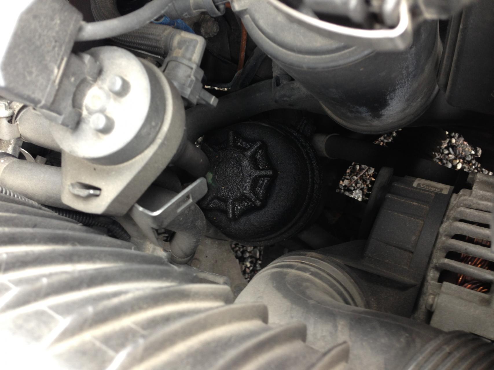

Gyorsban utánajártam ennek, E39-en kaptam is linket.
Swirl flaps Maximum 8,37 font darabja. Kell belőle 6, tehát 50 font, 17.500Ft. Az meg mégse 200k, de még csak nem is 150....![;]](//cdn.rios.hu/dl/s/v1.gif)
